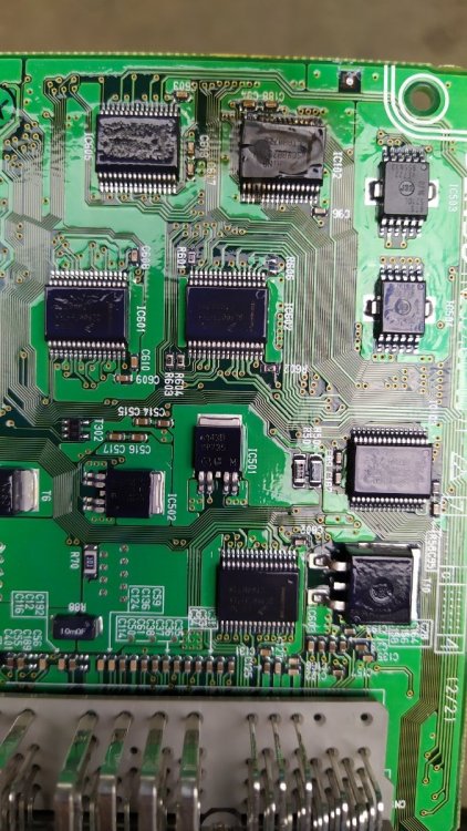

Всем привет, пару дней назад перестали работать поворотники, аварийка и стеклоомыватель, почитал по форумам и по симптомам понял что это сгорела микросхема блока BCM, при снятии блока обнаружил, что действительно сгорела микросхема, я решил что найду микросхему и перепаяют её, но вчера сел ещё акб, прикурил от другого авто чуть покатался чтоб акб подзарядился, приехал домой закрыл машину и отключил акб чтоб не разрядился, через часа три открыл машину подключил акб а у меня надпись electronic key not detected и ключ не поворачивается, подскажите может быть проблема в блоке BCM или ещё что?
