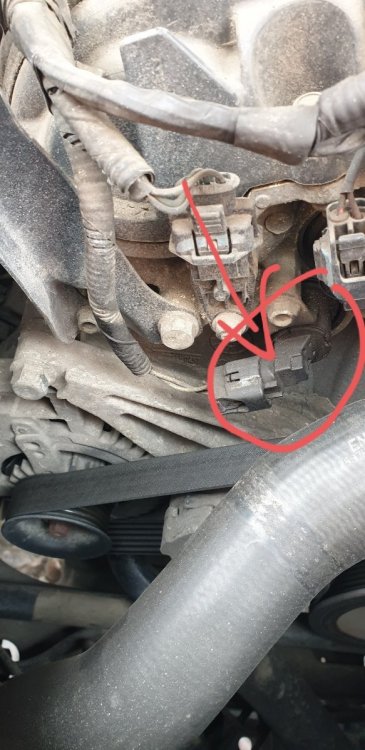

Подскажите пожалуйста, что за датчик? И нормально ли то, что он в масле? И еще, банк 1 это слева? Если лицом к мотору стоять

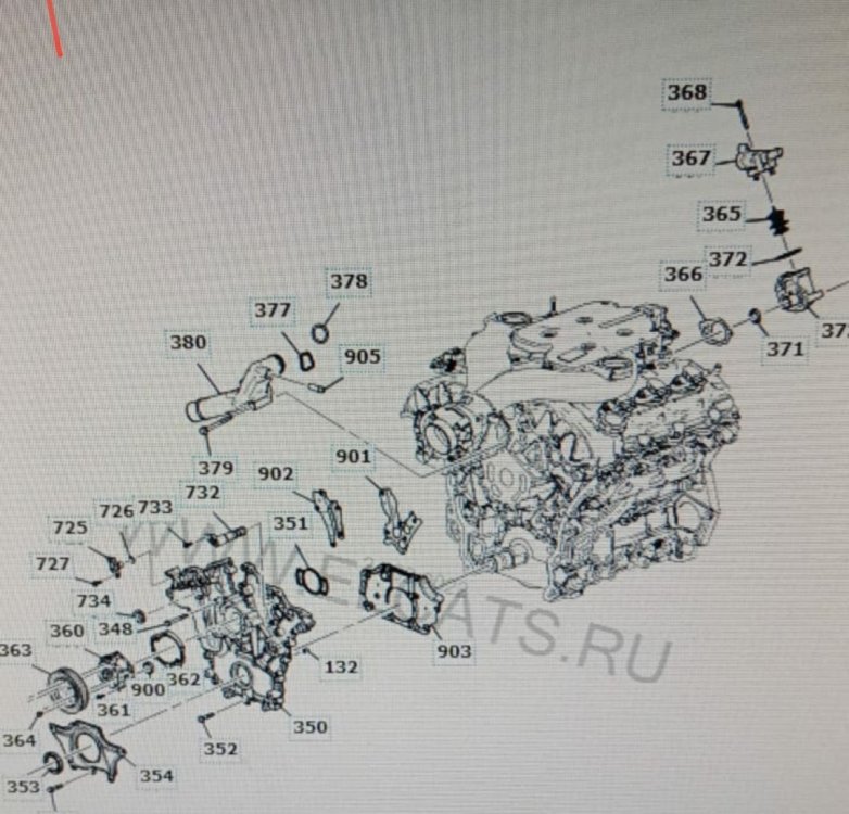

Не. В передней части. У мастера уточню номера резинок и скину. Если он не удалил. Давно это было. Дали давление в систему и увидели течь. На стыке с печкой все хорошо было. " передняя часть в районе выхода на верхний патрубок". Вечером обещали скинуть номера уплотнителей.
В уплотнителях. 3 резиновых кольца, насколько помню. Была течь в передней части, стекало все в развал и дальше уже под авто. Выявили в гараже. А в сервисах предлагали снимать гбц и тд

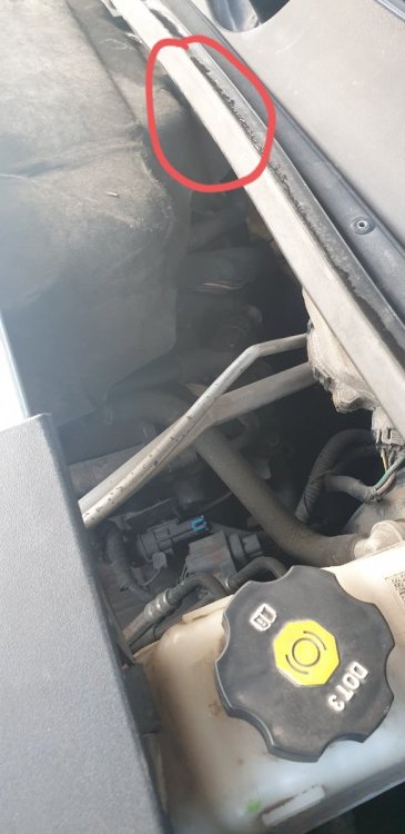

Всех приветствую! Появилась проблема, потек антифриз со стороны моторного щита, слева ( указал на фото). Точное место не могу определить. Бежит нормально, даже снизу подтеки есть. Есть у кого какие идеи? А то праздники, посмотреть некуда загнать, да и в сервисах на кадиллак аллергия. Хотелось бы понять в чем проблема и заказать то, что нужно. Спасибо

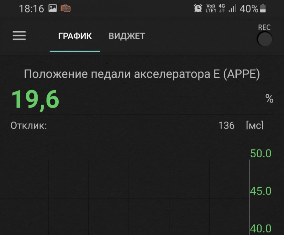

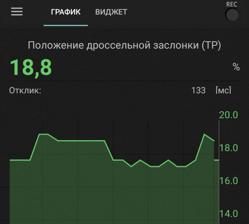

Нет пока. Я упертый. Разбираюсь дальше. Добрался до показателей по ДЗ положения педали газа. И они весьма странные, на мой взгляд. Как я понял, на холостых,если заслонка чистая и исправная, процент открытия должен быть в районе 5%, а положение педали акселератора 0%. По крайней мере на srx2 так. Проверял вчера не теане j32. Там 6% и 0% соответственно. Все норм. У меня совсем непонятные для меня данные. Скриншоты прилагаю. Это на прогретой машине с 550 об/мин.. -

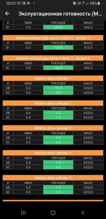

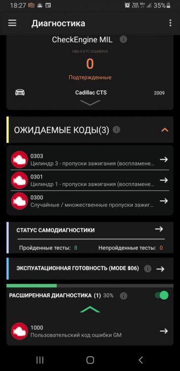

В общем, несколько дней мотор работал как положено. Затем снова затроил. Начал читать сканером каждую поездку. Пропуски по первому цилиндру. Цифры всегда +- одинаковые. Скрин прилагаю. Делаю вывод, что скорее всего, это форсунка. По нестабильности выхлопа, расходу, динамике похоже на нее. новые катушки и свечи ничего не дали. Куплю 1 форсунку и свечи. Посмотрим на результат)) -

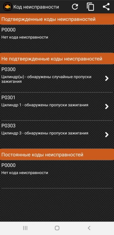

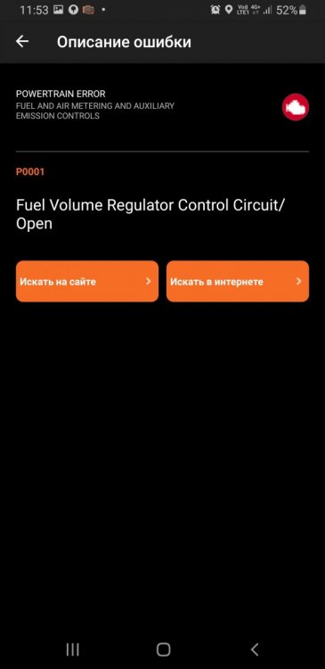

Вот что словил сегодня сканером. Скриншоты с двух программ прилагаю. Не понятно, что значит не подтвержденные ошибки.одтвержденные -

Добрый день. Нет. В течение недели буду помпю менять и снимать бак. Фильтра менять. А пока вот что выдал мне сканер. Incar doc pro. В расширенной диагностике -
