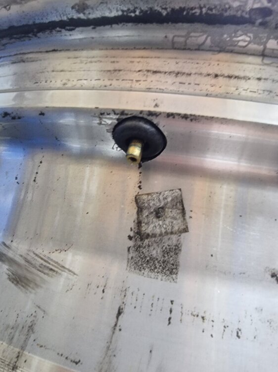

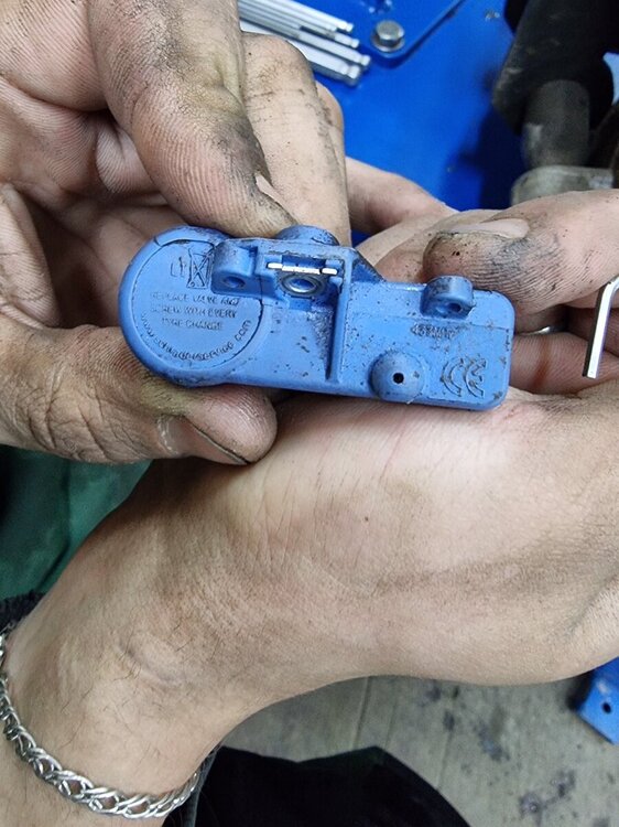

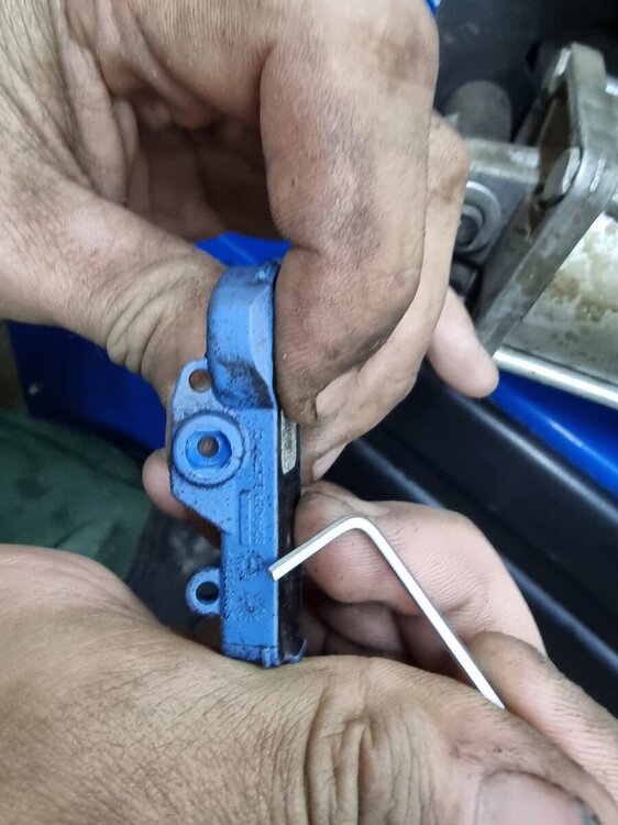

Требуется замена ветиля, разобрали колесо, сфотографировали датчик давления. Но на самом датчике нет TPMS для подбора вентиля.
