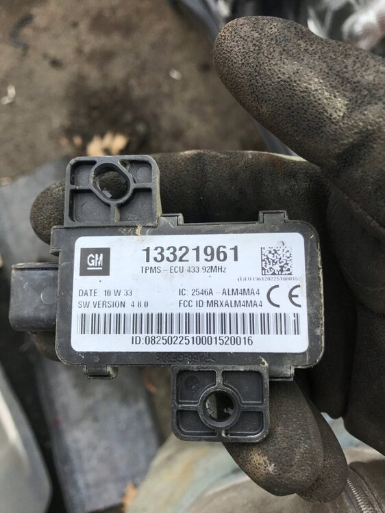

    Cadillac SRX I 4.6

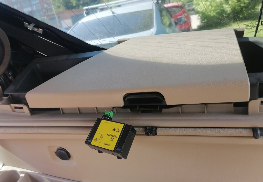

  9. Спасибо, очень помогло. На американском форуме нашел аналогичную тему. Я не ожидал столь оригинального решения. Блок расположен на дне вещевого лотка, в багажнике справа. Вынимаем из лотка резиновый поддон и в передней части видны прорези, в которые защелкивается блок. Что бы достать его надо: 1. снять облицовку выше лотка. 2. открутить два винта на дне лотка, и два винта в районе петель крышки 3. снять с защелок и вынуть лоток с крышкой вверх. 4. на дне лотка снизу защёлкнут блок
