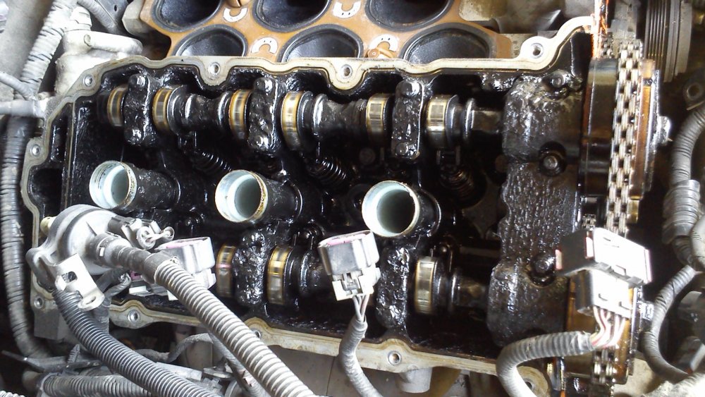

  1. Из-за чего так грязно - может качество масла или масляное голодание. Звук при холодном пуске был как у дизеля. Вскрывал, чтобы поменять цепи (думал в этом проблема - какой я был наивный!).

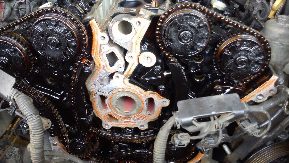

  2. По-любому надо вскрывать и смотреть. Может там ещё и не с цепями проблемы. И желательно с профи. У меня такая красота была: https://ibb.co/jiHx3G и вот так https://ibb.co/nfgkqw
  3. Не советовал бы использовать промывки. Лучше не будет. А вот хуже легко, если сразу слишком много грязи двинется, то может и забить где-нибудь каналы. У самого такая же проблема.

    У меня дизельное тарахтение(очень грубое) в течение 1-2 секунд при холодном пуске. Ни каких ошибок не было и нет. Так езжу уже 2 года. Год назад менял цепи - ноль. Ничего. При замене цепей обнаружил что 2 фазавращателя с люфтом большим, заменил - ноль. Менял крышку масляного фильтра(там клапан) - ноль. Хз. Так и езжу.
  6. Всем привет! Может кто знает какой допуск на люфт фазавращателя распредвала ? А может ваще не должно быть люфта ? p.s. До сих пор не победил проблему. Краткая инфа: заводится как дизель(первые пару секунд) - ошибок по компу никаких. Поменяли цепи и выпускной фазавращатель распредвала - результата нет(но звук изменился немного). Сейчас полез менять масляный насос - теперь раздолбался впускной фазавращатель. В прошлый раз у него был 1-2мм люфта,теперь 2 см.Мог ли он за 3000 км так раздолбаться? Видео в первый раз - Видео сейчас -

  8. Началось уже и на горячую и на ходу. На холостых оборотах, но более тихое. Ошибки: неисправность цепи датчика давления масла; не верная работа датчика распредвала №2(выпускной вал) + показывает изменение до 14 градусов на хх. Предположения : масляный насос, либо засран очень двиг, либо всё вместе, а может и хз. Все разбирать - смотреть.
  9. Это предположения мотористов. но я не очень уверен в их компетентности. Поеду к официалам - хз че они мне скажут. Сталкивались ли они с похожим, или тоже будем гадать.
