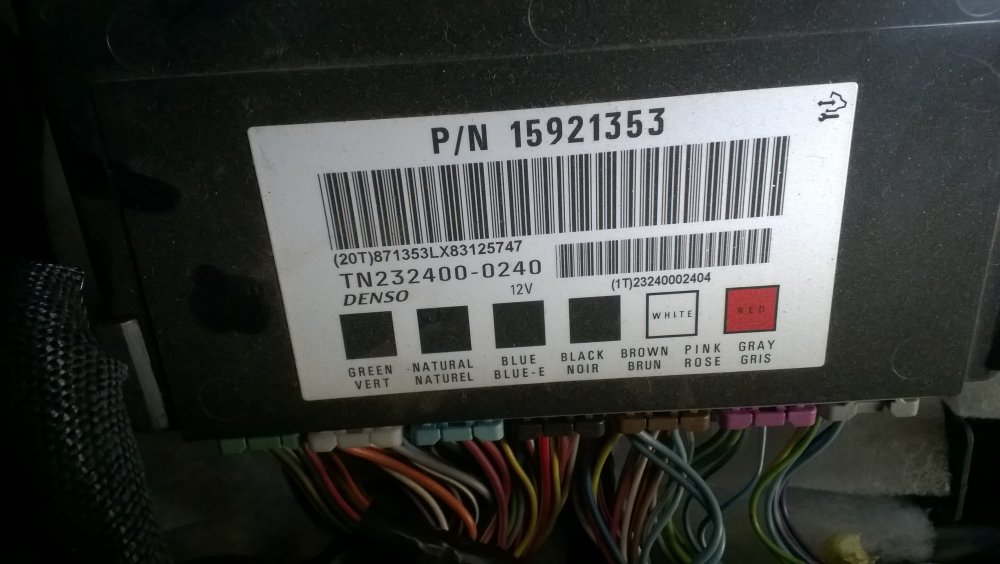

  3. И так друзья. У меня в авто имеется данная штуковина на ней написан № 15921353. есть фото. По каталогам деталь числится за моделями Antara и Captiva, про Кадиллак ни слова. У меня машина 2009 года, может там GM какие то доработки делал? Кто нибудь знает за какие функции отвечает этот модуль?
