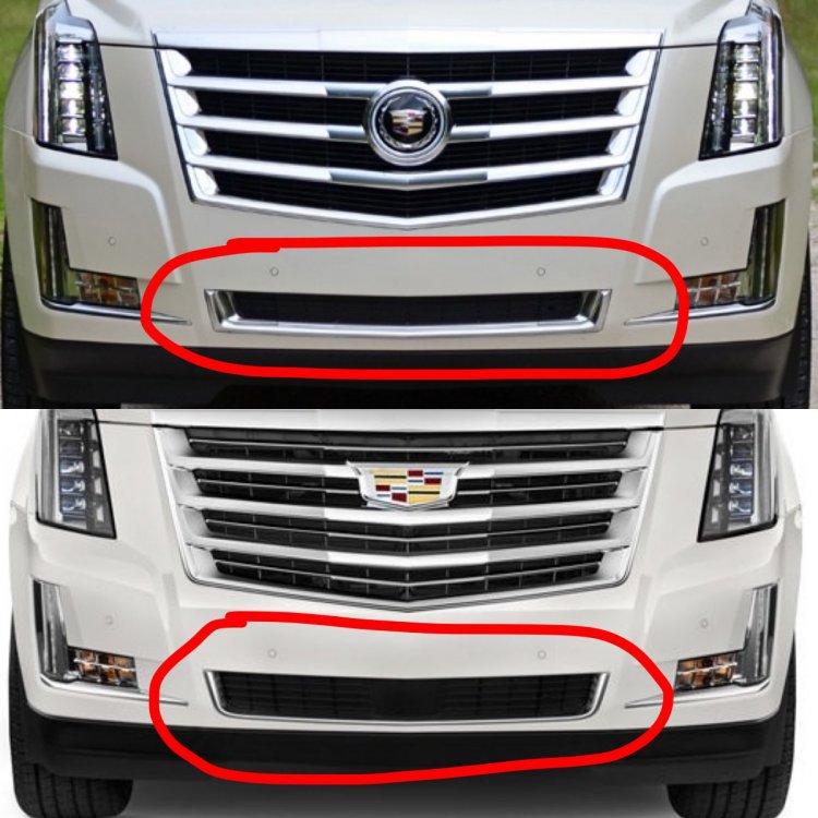

Все нашёл! номер решетки (нижняя массивная) 22996061

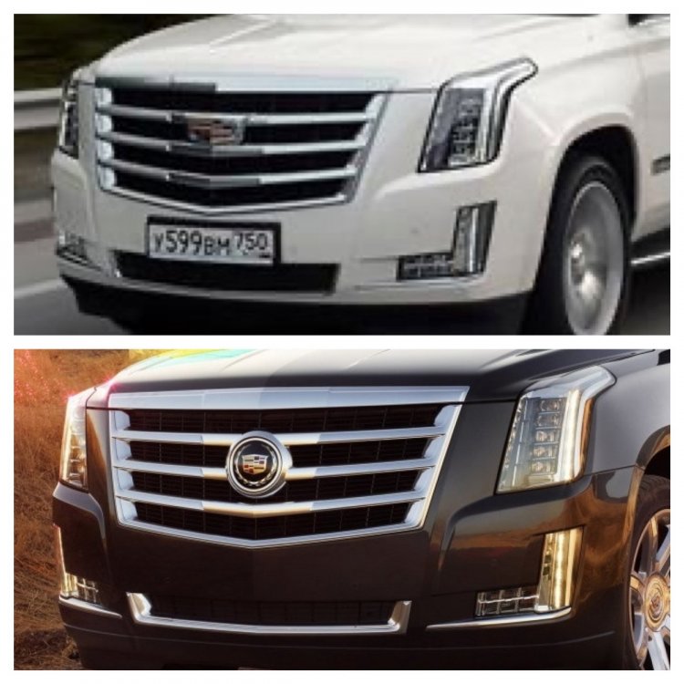

Подскажите номер нижней решетки в бампер (американски версия) более массивная. Ниже на фото «американская морда» (все же видят отличие решёток?

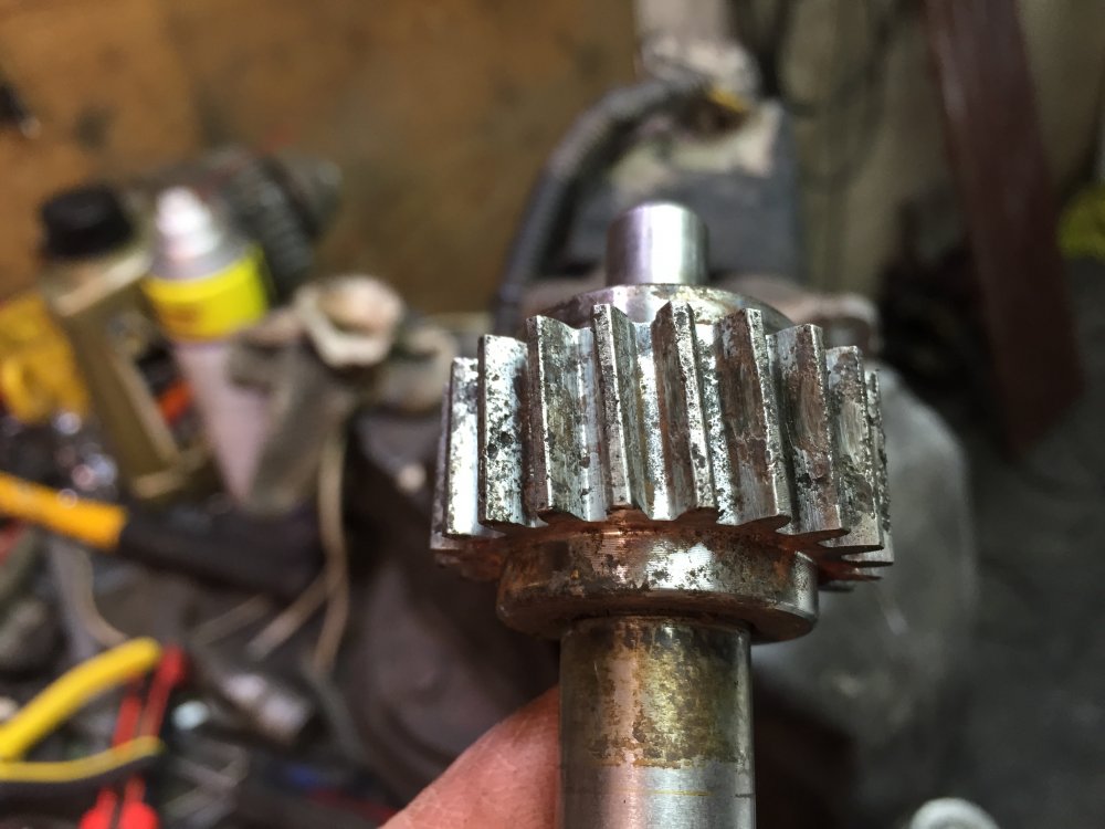

немного кстати зубчики главной шестерни подьело, но это максимум вызывает люфт. Кто будет разбирать обе подножки попробуйте поменять местами рабочие шестерни, может выйдет.Тогда будут работать нетронутые зубчики шестерни. Кстати звук сторонний как раз из за выроботки на шестерёнках и износа втулок,люфт увеличился плюс смещение вот и шумит. Мысль поменять местами верна шум уйдёт,но и втулки желательно заменить при этом. Фокус в том что до разбора порог был бесшумный, т.е мотор-редуктор . Был такой приятный роскошный электрический звук откидывание королевского атрибута! -

немного кстати зубчики главной шестерни подьело, но это максимум вызывает люфт. Кто будет разбирать обе подножки попробуйте поменять местами рабочие шестерни, может выйдет.Тогда будут работать нетронутые зубчики шестерни. -

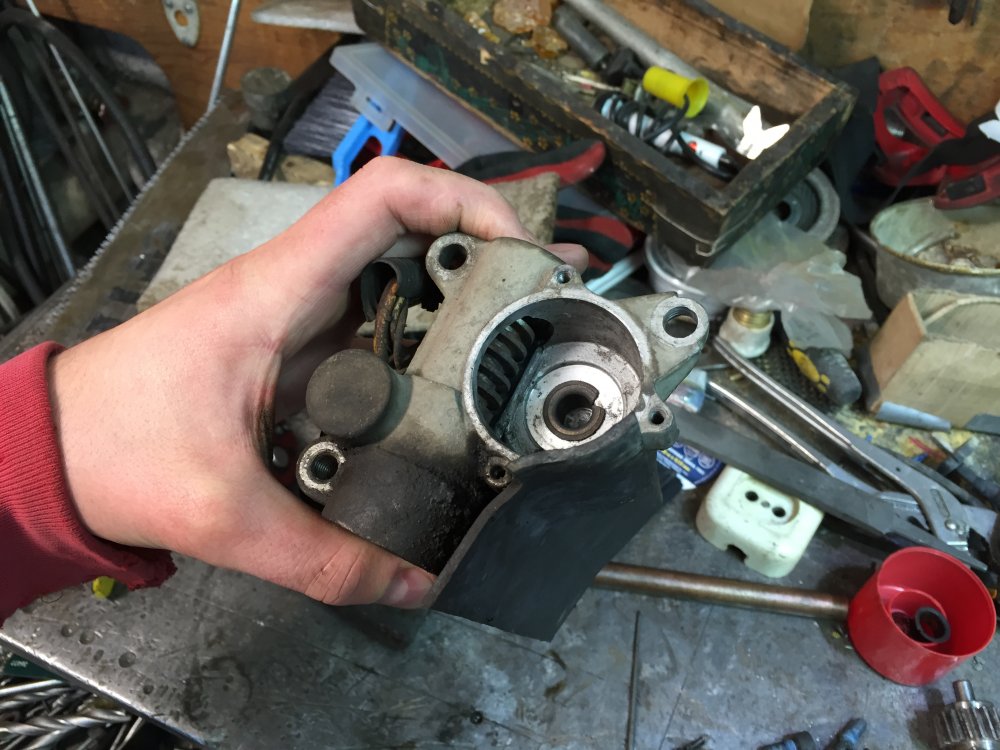

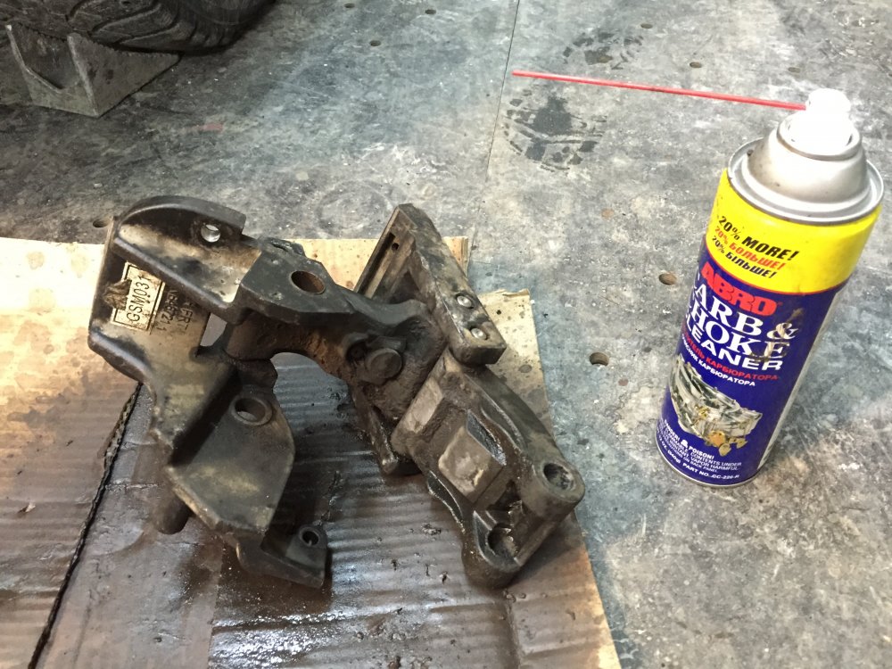

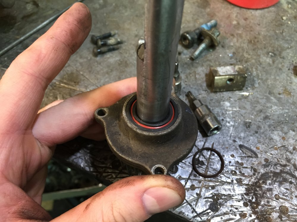

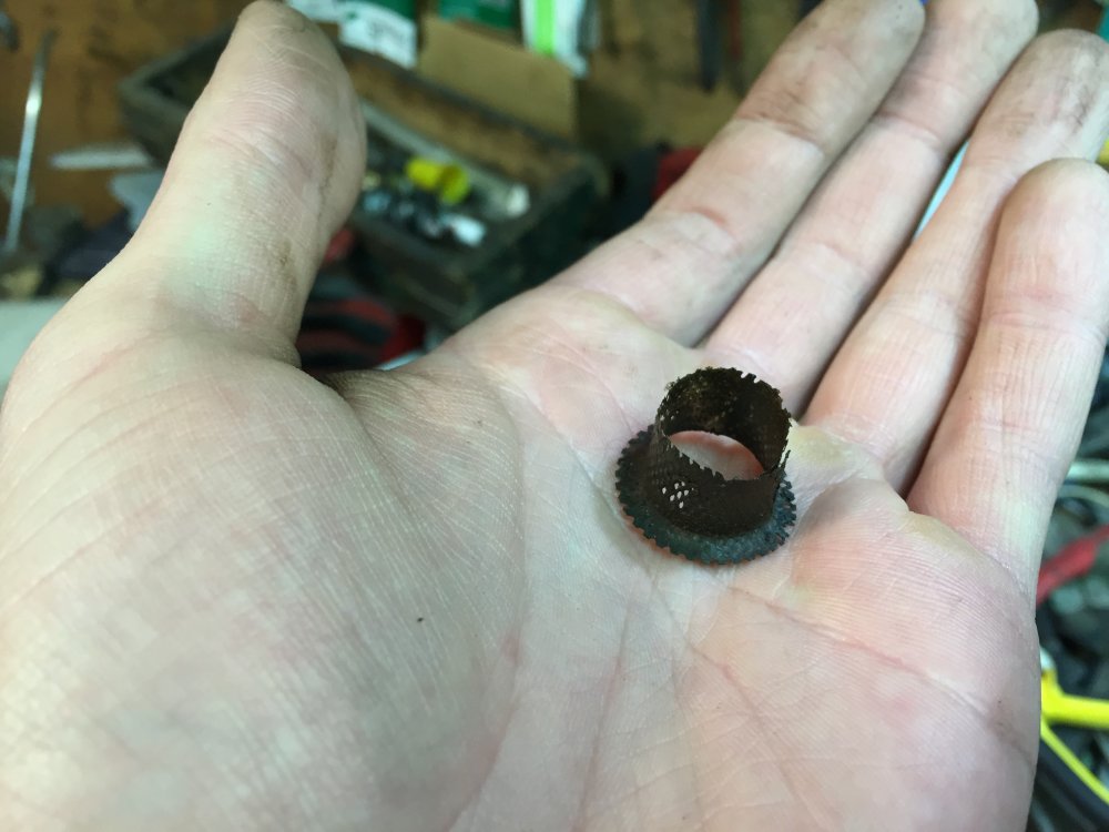

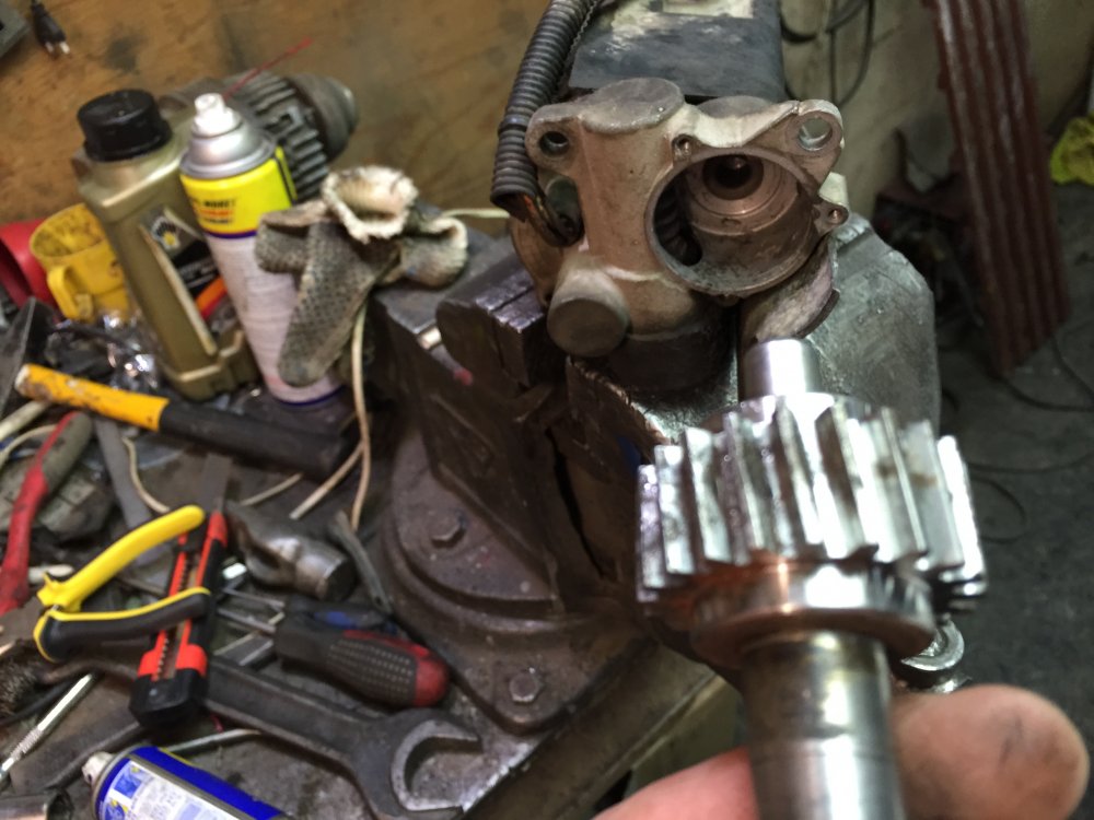

Вот и я добрался до своей подножки. Вопрос стал ребром когда водительская стала через раз закрываться. Залез разобрал, приводная ось сильно закисла, советую за недельку до разбора пролить ВДшкой кто собирается ревизию наводить). Есть там в суставах очень "нежные" вещи в виде медных втулочек, не знаю как они у меня остались целые!!! Почистил контакты в моторе все, промыл редуктор очистителем карбюратора(..овна было, все изза попавшей со временем воды). Проблема попадания воды возникает изза сгнившей пружинки манжеты. Её тоже заменил - все стало плотнячком. Единственный косяк: смазка под рукой была только шрус. После сборки все залетало, но появился какой то звук суховатый, такого не было до профилактики. Может смазку какую лишнюю смыл, хз. месяцок покатаюсь, если звук не уйдет хочу смазку заменить на водостойкую Yamaxa(похожа на белый густой гель - применяется в узлах водной техники) Вот как то так.
