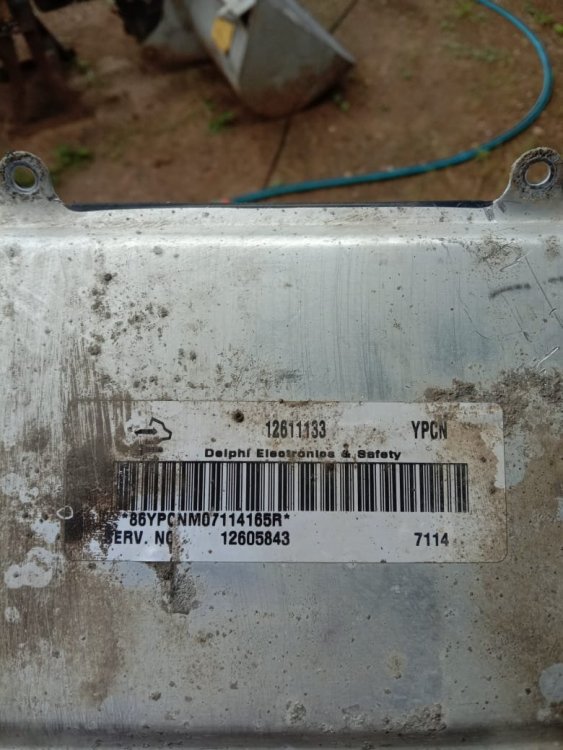

  1. Друзья, добрый день Нужен блок управления ДВС. 12605843 Как вся эта процедура происходит? Мой блок управления двигателем привязан к сигнализации, иммобилайзеру? Новый /бу нужно перепрошивать на мою машину? Кто из проверенных этим занимается? Искал по форуму, не нашёл.

    Продолжаем исследования) Мастер сказал, что в отличие от остальных цилиндров, на 6 и 7 цилиндре при повороте ключа зажигания сразу появляются 12 вольт и форсунки впрыскивают топливо (если я его правильно понял). Если это ЭБУ, и его не сумеют перебрать, какие могут быть сложности с другим блоком управления? Не возникнут ли проблемы с сигналкой?
