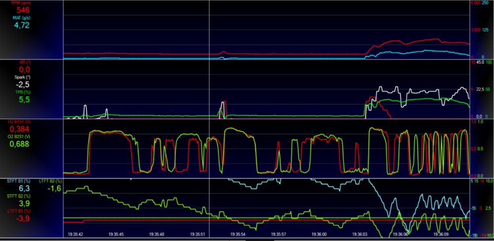

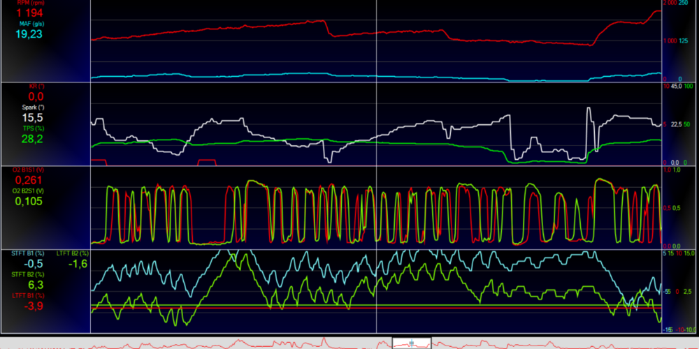

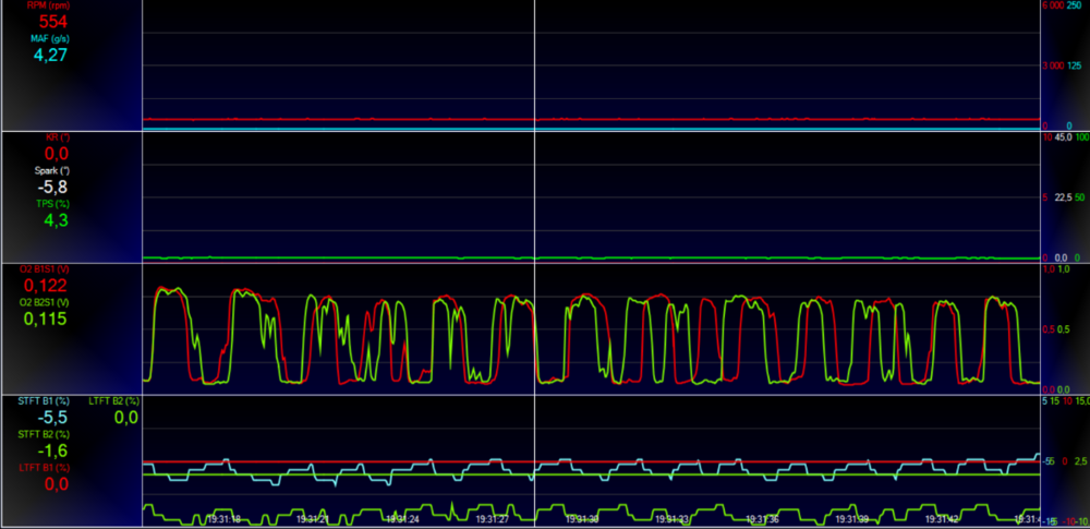

Доброе время суток! Я заметил на своем кадике, что передние лямда-зонты как то странно себя ведут при холостых оборотах (график1 и график2). При нажатие на педаль газа вроде как становится лучше (график 3) Это нормально или лямды уже сильно устали?

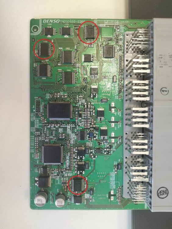

IvanPerekrest ответил в тему пользователя Gigfoot в Hand made или Делаем своими руками
Столкнулся с той же проблемой. Почитал форум и перепаял 3 микрухи sc900732ew (их сего на плате 3шт, отвечают за управление входными сигналами) . И все заработало. Цена вопроса 2100р. -

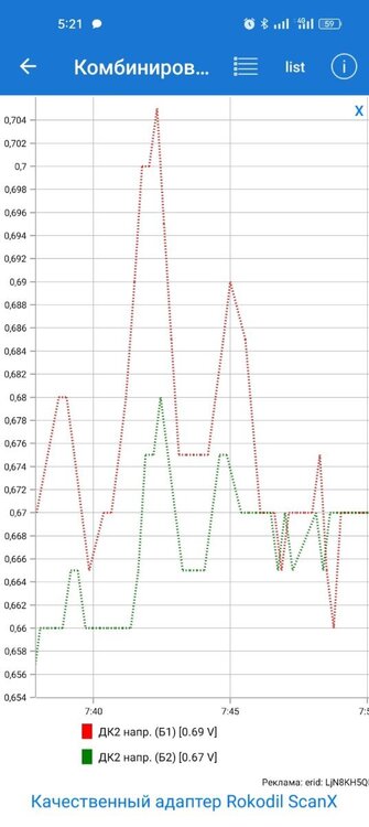

Да, я понял показание заднего контура идет. Мне просто сделали заглушку чтобы чек не вылазил. А вот у меня вопрос а как правильно должны работать задний контур у меня на графике вот так. Возможно у меня лямды работают не правильно. Температура катализаторов по обоим Бошкам на холостую одинаковая. -

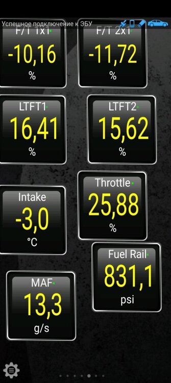

Добрый день! Всем. Пришёл мне новый MAF установил. долговременные Коррекции снизились до +10 но проблема полностью не ушла. Также сравнил показание нового мафа и старого на включённом зажигании новый MAF показывает 1г/сек, старый MAF показывает 1,8г/сек так и должно? или всё-таки MAF или всетаки маф нечего не должен показывать. При замере напряжение на самом датчике при заведенном двигателе показывает 2,4в при заглушенном и включённом зажигании показывает 2,5 в. Может кто подскажет так и должно быть? У нас в городе нет хороших специалистов по диагностики. Приходится искать проблему самому. -
