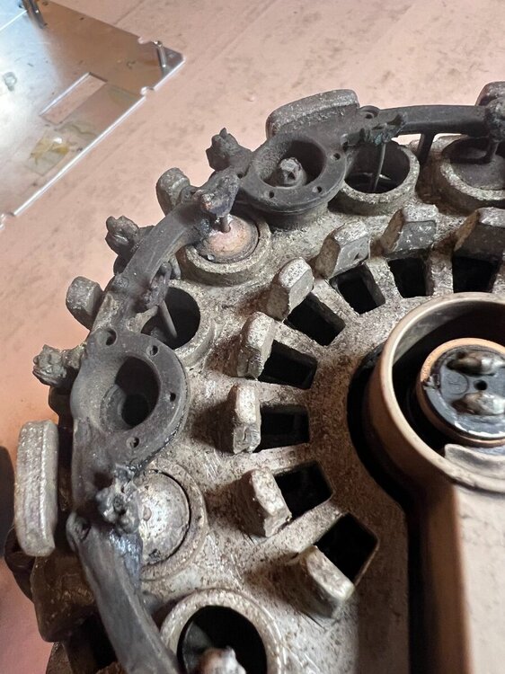

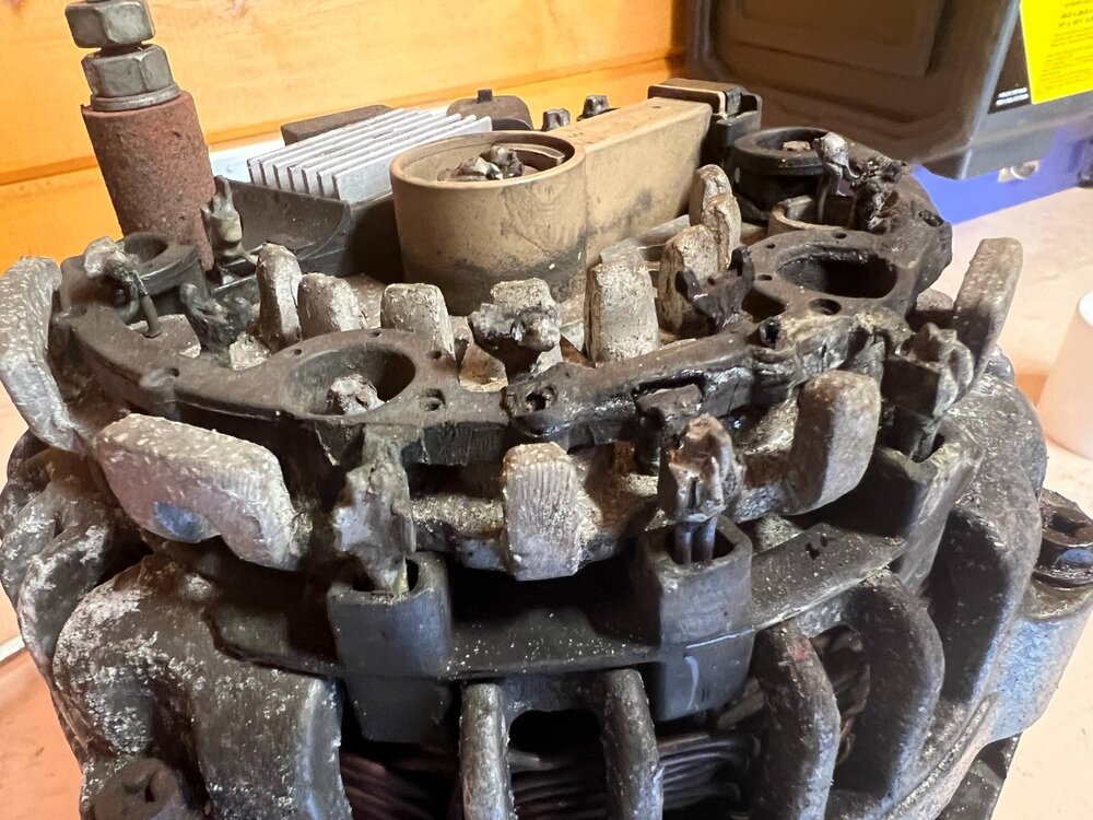

Всем привет, на моей машине появилось много кодов неисправностей после сгоревшего генератора. Прочитал много тем и так и не могу исправить, что именно повредилось после сгоревшего генератора.
Как это было: я завел двигатель и через десять минут услышал какой-то шум из моторного отсека и вдруг увидел дым. Я открыл капот и увидел, что из генератора идет дым, в то же время двигатель сам заглох. Генератор был слишком горячим. Я проверил напряжение аккумулятора, оно оказалось слишком низким. После установки нового аккумулятора и установки нового генератора автомобиль отказался заводиться, показывая на моем сканере Autel множество кодов неисправностей, связанных с ECM. На приборной панели появились следующие сообщения: engine power is reduced, service stabilitrak, service traction control, Engine HOT A\C off. Стартер пытается запустить двигатель в обычном режиме, но он не заводится. На сканере, пока пытаюсь завести двигатель не вижу оборотов двигателя и активного счетчика СМР. Все предохранители в порядке. Когда я стираю коды неисправностей ECM, они возвращаются. Я думаю, что мой неисправный генератор перегрузил электрическую линию во время смерти и сжег мой ECM?
