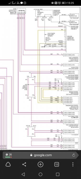

И ещё подтвердите или опровергните, если чистый амер нужно менять что-то в кодировке на Европу, чтоб читались другие блоки, мне сказал один диагност,правда или нет? Поменял приборку, стояла под ML поставил под KM, по схеме все идёт через приборку can h/l шины в норме проверил и сопротивление резисторов на шинах все гуд, да и ошибок нет по коммуникации, проводку всю проверил и перелопатил, обрывов и к. З. Нет
