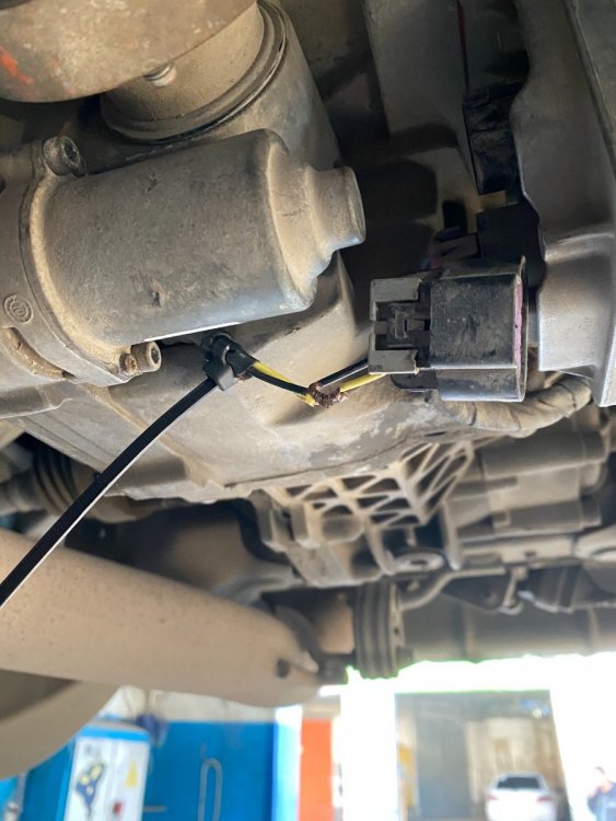

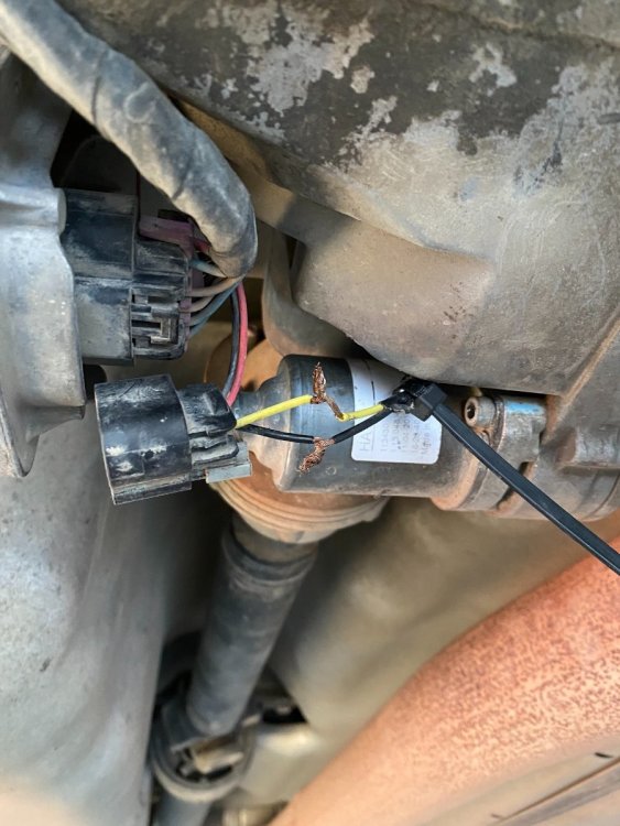

Это там, где автослесаря , теперь уже знают куда смотреть и что крутить, на моём примере)
«Сервис заднего моста» -поменял поршень между муфтой и редуктором -помыл весь пакет фрикционов -3 раза менял масло и в редукторе и в муфте -чистил моторчик муфты в итоге причиной ошибки была скрутка проводов от мозгов муфты до моторчика
