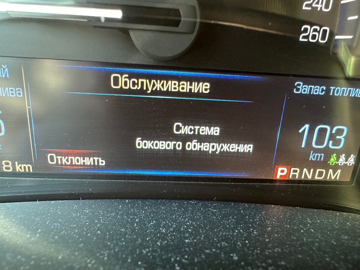

  3. Камрады, всем привет) чтобы не плодить лишние темы, решил написать тут. Где-то 1,5 года назад появилась такая ошибка. В 3К сервис приговорили датчик слепой зоны справа. Наконец-то я «дозрел» его поменять. Вопрос - где купить? На Авито объявлений много. Но там и датчик слепых зон, датчик distronic, датчик слепых зон передний, задний… Короче, я что-то запутался. Подскажите какой все же необходим? Если можно киньте ссыль. Спасибо)

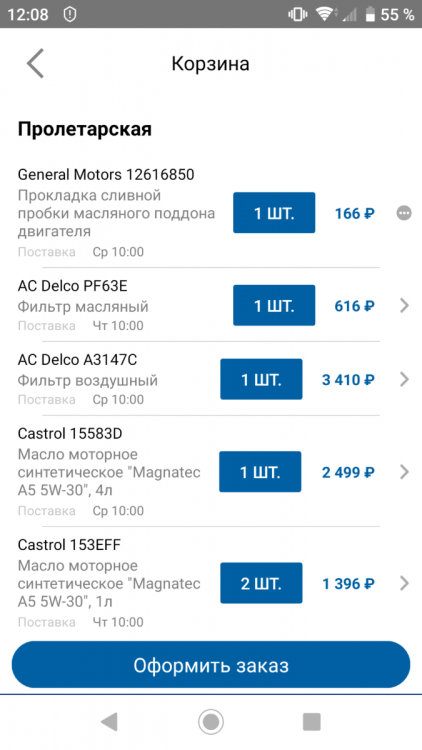

  7. Всем привет. Дабы не плодить похожие темы. Нашёл сервис в Тамбове, где могут обслуживать мой SRX. Еду на замену масла. Собрал вот такой "джентельменский набор", подскажите пожалуйста, ничего не забыл?

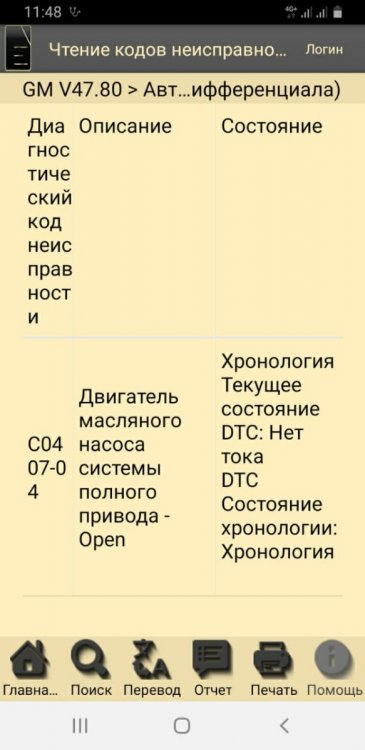

    Правильно ли я понимаю, что насос приказал долго жить?

    Это понятно. Проблема в том, что в Тамбове нет диагностики на Кадиллак. Ближайшее из известных - офдилер в Воронеже.
  12. Urologist
    Сервис задний мост
    Спасибо. Жизнеспособность насоса выяснится только при вскрытии халдекса?
  13. Камрады, всем привет. Появилось 2 сообщения: сервис задний мост и сервис полный привод. Масло в мостах поменял. В выходные приедет прокладка и фильтр - обслужу Халдекс. Вопрос - как убрать эти сообщения? Или они сами пропадут после замены масла в Халдексе?
