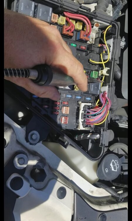

Наткнулся на ютубе на ролик со схожей проблемой, чел вывел кнопку для старта двигателя, как у него у меня не получилось но сняв реле на которое указывает отверткой перемкнул контакты и стартер начал крутить, включил зажигание, перемкнул еще раз и двигатель запустился, далее запускался без проблем с ключа. что это было? Куда копать? К замене чего глтовиться или менять сразу?

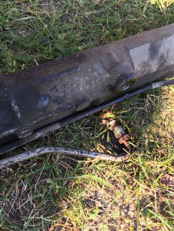

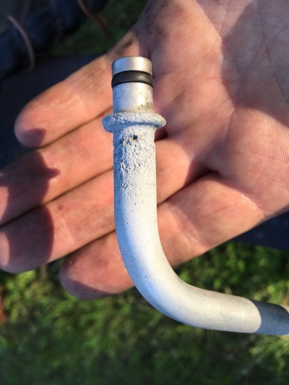

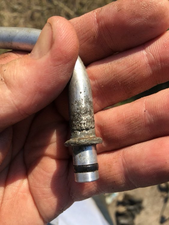

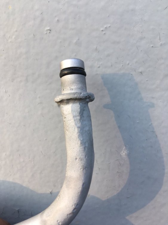

Да, и трубки тоже так просто не вынять чтоб их целиком менять нужно снимать рычаги((( у меня оказалось подгнила алюминиевая трубка, отрезал нажевкой в удобном месте чтоб вынять, востановил методом холодного газодинамического напыления металла, место среза соеденил бензо маслостойким куском шланга -

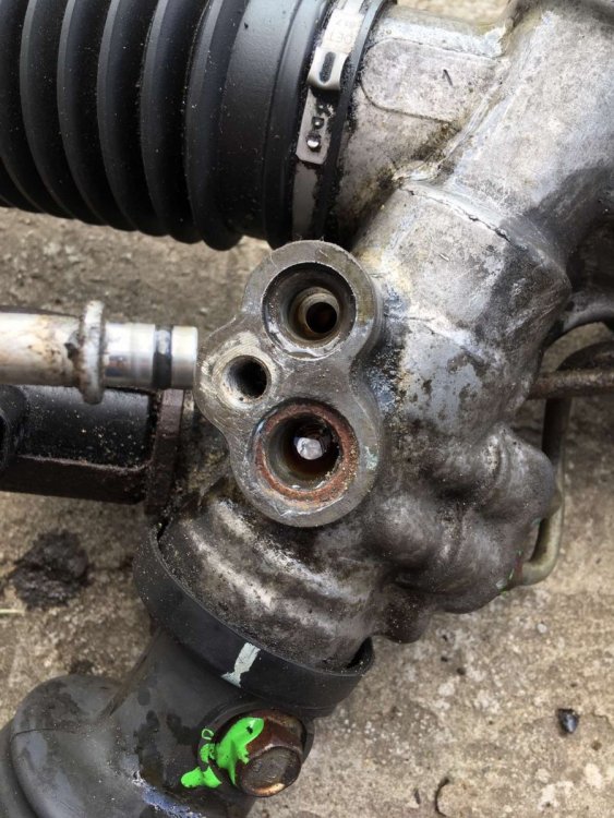

Как снять рулевую рейку с гур
panda4500 ответил в тему пользователя panda4500 в SRX 2004 г. - 2009 г.

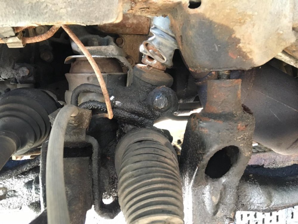

Поменял рейку, для того что б вынять потребовалось приопустить подрамник и около 2х часов пытался вынять трубки которые идут к насосу и на охлаждение, пока иголкой не выковырял окислы вокруг посалочного места трубок, что б вынять правый болт крепления рейки приподнять и подать вправо верх, чтоб вынять рейку нужно открутить верхнюю трубку на самой рейке, установка в обратном порядке, после залил новую жидкость прокачал, слил, новую залил прокачал руль стал тугой(( но на оборотах крутился нормально, поездил еще день, к вечеру стал нормально крутиться и на холостых, сменил еще раз жидкость, сменил родной расширительный бачок на бак с фильтром от газели бизнес, прокачал все стало хорошо, вращается легче чем был со старой рейкой, еще обратил внимание на насос который у меня стоит он тоже от газели бизнес с привареным переходником для трубки
