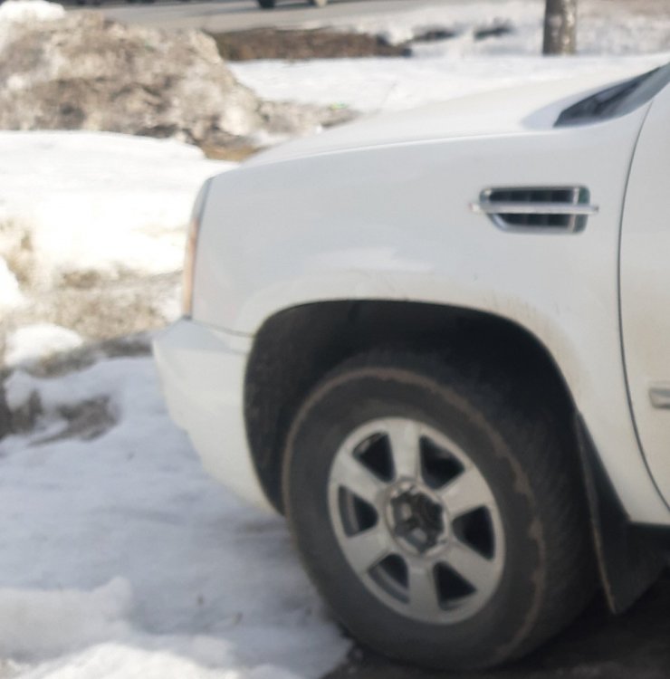

  2. Всем привет ! Может кому актуально ? Пришел в разбор эскалэйд 900 , 2007 года , дорест, пробег 144130 км , оригинальный . Двигатель Л92 давление на холостых 300-310 кпа , есть видео работы оного с тэчем 2 . С остальным тоже всё норм . Есть пока все на него . Можно подъехать , посмотреть , завести , послушать , понюхать и тд . Стоит в г пушкино мск обл . Забирать з/п можно и из медведково , это уже москва . Тел 89251473347 ватсап . Дмитрий .
