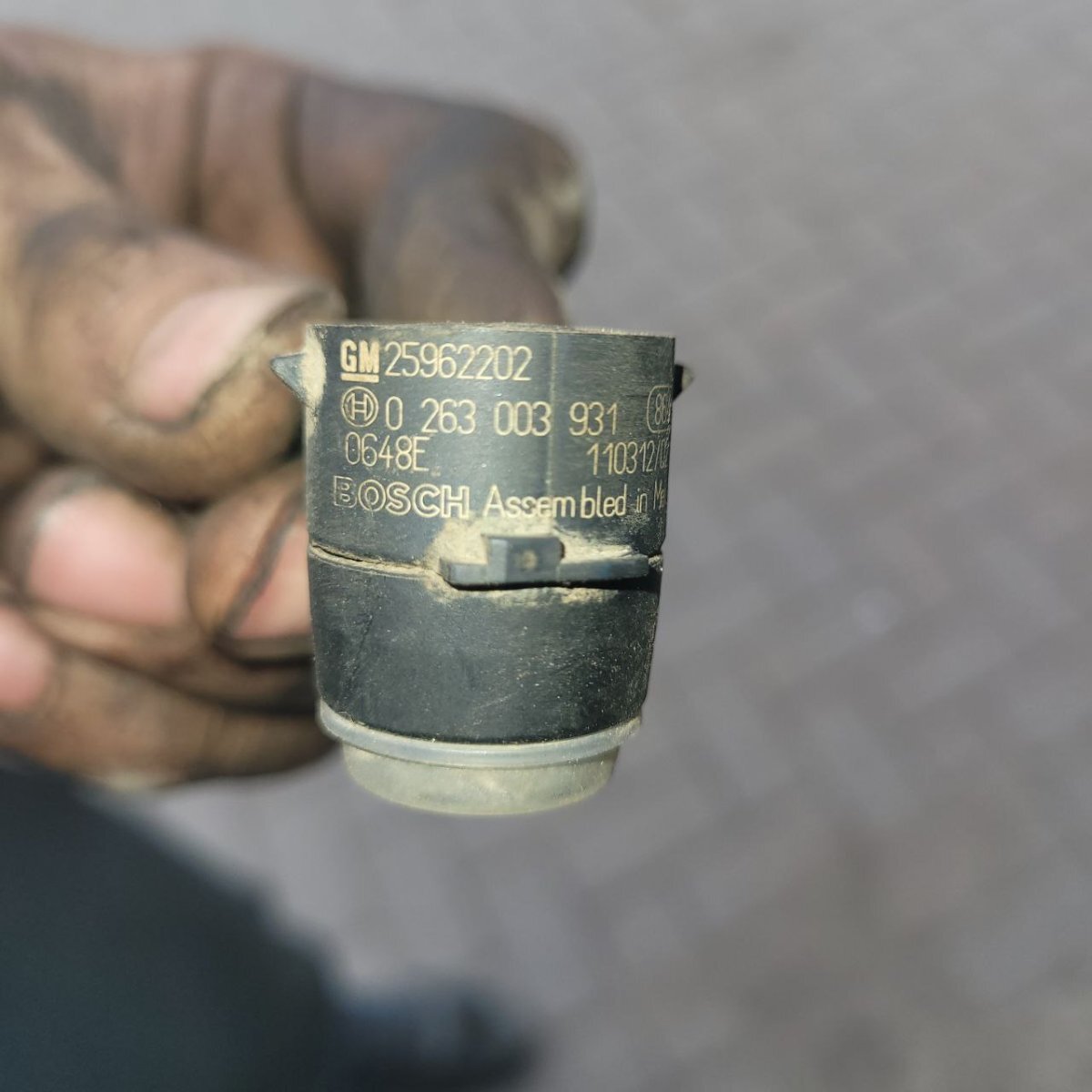

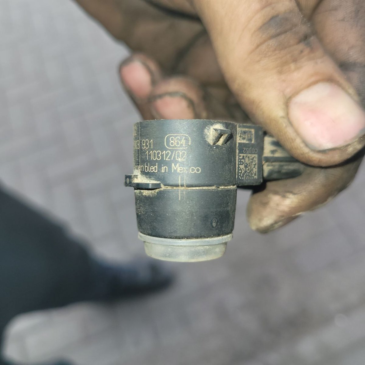

Поиск датчика парктроника (или аналога) на Эскалейд 3
Lemonez ответил в тему пользователя Lemonez в Escalade III 2006 — 2014
И так, рискнул (риск не по деньгам, а по времени - надоело ездить без парктроника) и заказал новый датчик (на Авито, новый стоит от 3 000 р, а Б/У предлагали невзрачный вариант за 2 000 р.), сегодня пришел новый датчик. Поставили, все отлично работает! Был уверен на 90%, что не заработает, но все обошлось. Заказывал здесь: https://www.avito.ru/brands/kobbauto/all/zapchasti_i_aksessuary?iid=901851715&page_from=from_item_messenger&sellerId=076a98b435edac7663cd99c3ebcd9247 У датчика обновленный номер:12770308 GM оригинал (про оригинал очень сомневаюсь, но если сравнивать материалы и внешний вид, то один в один). Бесплатно покрасили датчик, перед отправкой, по RAL цвета бампера - полное попадание в цвет! По стоимости обошелся в 3 000 р. + доставка до Рязани (пришел за 3 дня из Москвы Почтой России, но есть СДЭК). Дали гарантию на проверку + гарантия на сам датчик 1 год. -
Это называется "Тактильная диагностика"))), я предложил вариант "Визуальной диагностики"))) -
На 900 кузове, уже второй раз мрет... первый раз в 2017 (авто 2011 г.в.), теперь опять... -
Особо не смотрели т.к. датчик задний левый, а без снятия бампера, всю проводку проверить затруднительно, а до датчика рукой дотянуться. Но, в этом и нет необходимости: Есть такой лайфхак - включаешь на телефоне звукозапись и подносишь к датчику, на экране сразу побегут полоски и скачки амплитуд сигнала (мы не слышим ультразвук парктроника, а смартфон воспринимает его на ура). Соответственно, мы справа-налево начали проверять датчики, нерабочим оказался только один - левый, что соответствовало ошибке по сканеру. Дальше, мы поменяли правый и левый датчики местами, и все подтвердилось - теперь не работал правый, а все остальные работали. Вот и вся диагностика... 99,99% проблема в 1 датчике. -
Здравствуйте! Спасибо! А вы их ставили? Подходят? -
Так ради этого и создал тему... Выбора много, от копеечных до дорогих, но нет никакой уверенности, что подойдет. Если кто-то покупал и подошел, поделитесь ссылочкой, пожалуйста... -
Lemonez опубликовал тему в Escalade III 2006 — 2014
Всем привет! Сегодня навернулся задний левый датчик парктроника на Эскалейд 2011 г.в. Подскажите, пожалуйста, есть ли аналоги, которые точно подойдут и будут работать за адекватные цены? Может есть оригинал за адекватные деньги в наличии? Просто, оригинал стоит каких-то невменяемых денег с огромными сроками доставки... -
