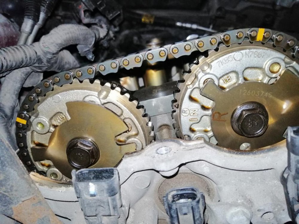

Просто не охота движок зря дербанить т. к. на улице все это делаю, но похоже придется. А если все же фазы сбиты, то по метке на маслонасосе уже не правильно ведь будет stage 1 и stage 2? Как их выставлять то потом? Или там уже для фиксации распредвалов пластины нужны будут чтобы вмт установить. За видео спасибо. Я с ним знаком. На днях как раз пересматривал снова.
Компрессию замерил В 1 3 5 цилиндрах 176 psi В 2 4 6 цилиндрах 200 psi
Я в тот вечер просто спокойно приехал без отжигов и заглушил. Но как бы печально это не звучало, похоже что и у меня перескок произошел. Правая половина двигателя не работает вообще. Странно только что ошибок нет никаких. Хотя обычная читалка DTC кодов тут не помощник скорее всего. Придется опять ждать погоду, двиг вскрывать и метки смотреть... И еще вопрос. У наших моторных контроллеров есть функция отключения топливоподачи при полностью нажатой педали при прокрутке стартером для продувки цилиндров?
