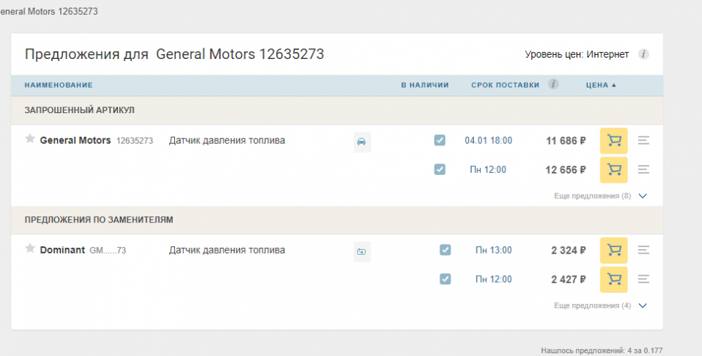

Хочется купить Dominant - что думаете? -

Проявляется если какое-то время ехать со скоростью больше 60км/ч. При остановке - появляется Ошибка P0191 - "Мощность двигателя ограничена". Если произвести сброс ошибки- все становится нормально- до следующего раза. При езде в городе от светофора к светофору- ошибка не проявляется. Двигатель 3,0л. 2011г.в. Пробег 70т.км, ошибка проявилась на 60т.км. Периодически, например после смены ТНВД - может пропадать на какое-то время, но потом опять. Бывает вместе с этой ошибкой идут разом P0131, P0137, P0151, P0171, P0174, B2aaa а бывает только она одна. Что делалось: у официального дилера Caddilac замена ТНВД (2 раза), замена датчика расхода воздуха, замена свечей, чистка впускного коллектора,и еще что-то, так как прошло много времени (почти 2 года так) все уже не упомню. Сейчас они предлагают снять и промыть топливный бак и поменять катализатор. -
