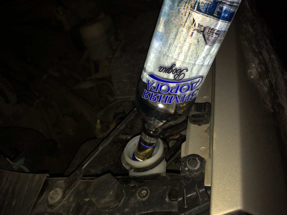

Замерзает жидкость отмывания лобового стекла.
ing.inspektor опубликовал тему в Escalade III 2006 — 2014
Всем привет! Подскажите пути решения! Мерзнит и все! Грешил на жидкость но нет. Подлил концентрату литр, бутылку водки! После мойки заработали обе, после дальняя замерзла и все! Это болезнь? Подогрева жидкости нет. -

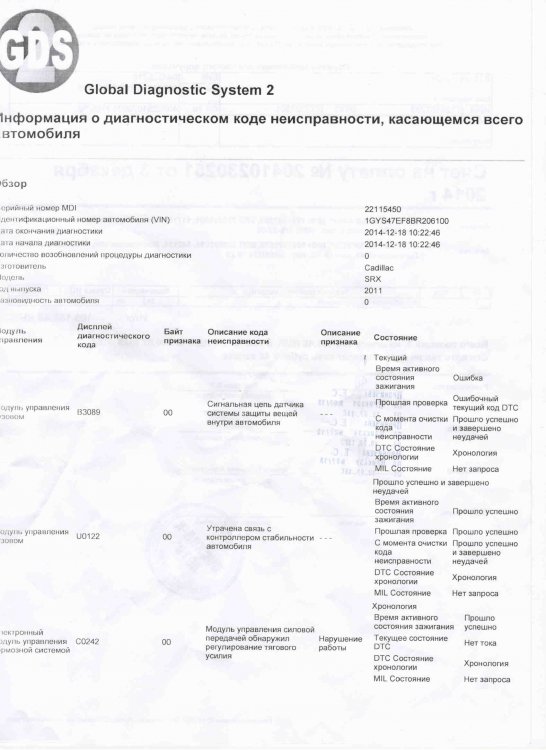

Подение мощности двигателя
ing.inspektor ответил в тему пользователя ing.inspektor в Escalade III 2006 — 2014
Всем спасибо! Понадобилась замена дросселя! Криворукие уроды на сервисе когда чистили дроссель видимо повредили. Диагностика показала что он всегда открыт на 5%! Плюс издавал какой-то шум вибрацию! Спасибо ребятам на сервисе GM! Заменили там же на бу, полет нормальный, машина прет! -
Escalade глазами настройщика
ing.inspektor ответил в тему пользователя SpecD в Escalade III 2006 — 2014
Всем привет! Прошил еще в конце сентября. Впечатления только положительные. Расход 22-25 город.16 трасса. Прет как танк, провалов нет. -
Приеду в субботу, корпаратив в пятницу(пить не хотел). -
первым делом, я бы помыл дроссель...и садаптировал...если не поможет-есть ещё один вариант...мне такие машины попадались... Куда ехать!? -
Всем привет! Столкнулся вот с такой проблемой. Завелся, поехал, загарелась ошибка неисправности системы стабилизацие, далее подение мощности двигателя. Двигатель колбасит, при нажатии на тормоз срабатывает АБС. Остановился, снял клему все прошло. Думал глюк!? Потом повтарилось еще не раз. Опять клема и вперед. Сегодня заехал считали ошибки, толком ни чего не объяснили. Посмотрите кто знает, что за ошибки и они ли причина либо просто следствие чего то?
