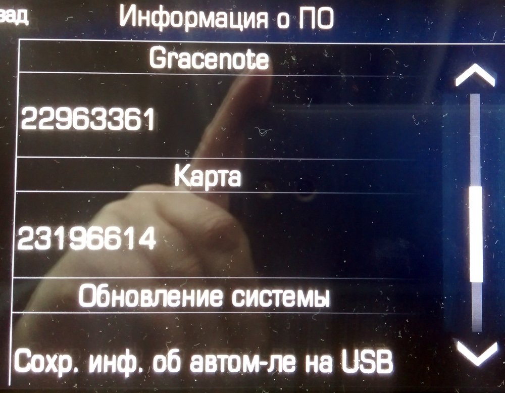

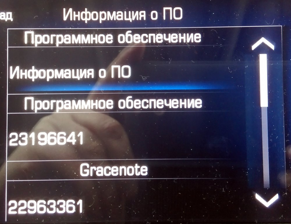

  3. Стала такая (карта без изменений)

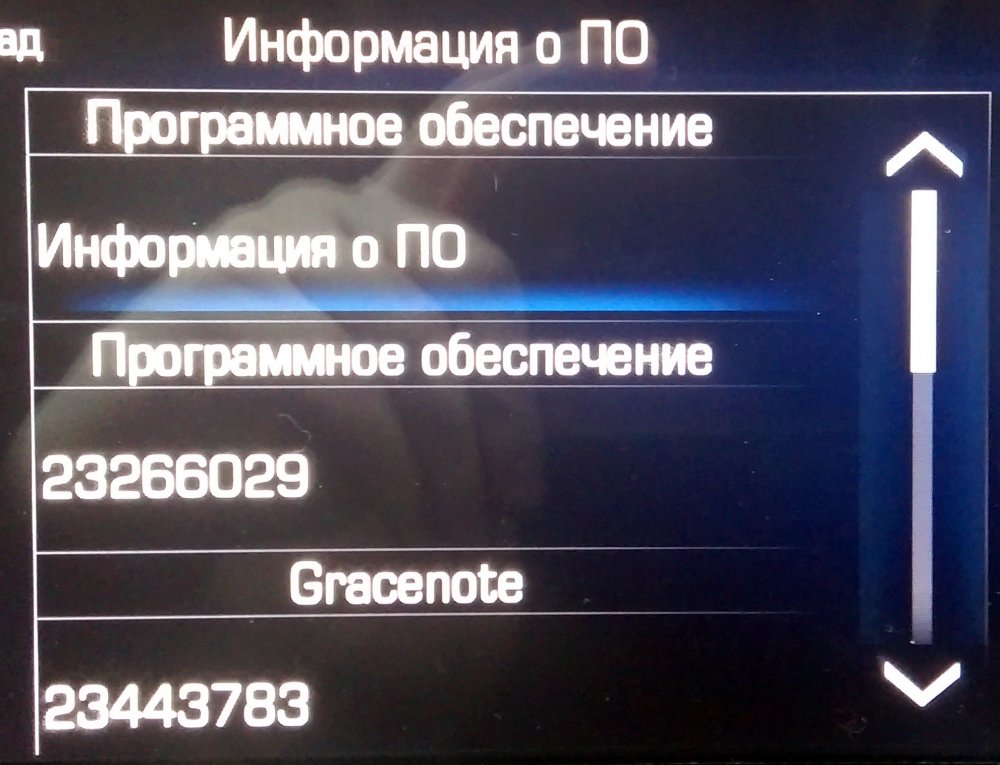

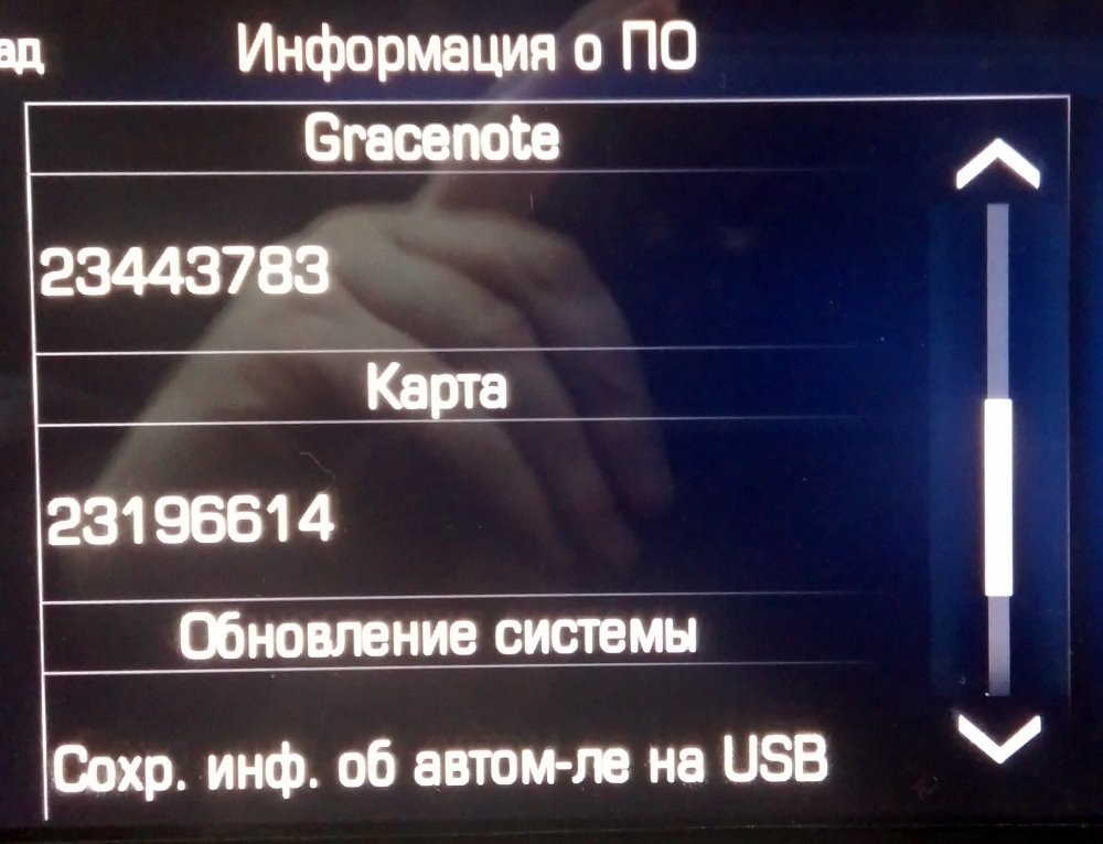

  4. Была такая прошивка
  5. Спасибо за совет! Именно так и поступил! В Трейд Инвесте на Повелецкой сегодня ребята получили от GM файл с новой прошивкой, перепрошили и всё заработало
