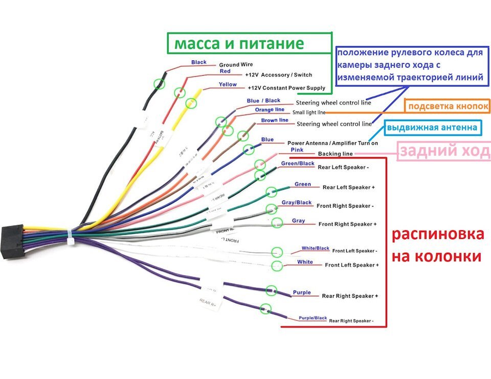

  3. месяц машина не была доступна... Возвратился к проблеме с установкой магнитолы. Может кто-то скажет, КУДА конкретно с указанием места /точки/жгута и т.д. подключали АМР синий проводок? Все что советовали здесь и не только здесь, не помогало. Думаю, что проблема в неподключенном синем проводке АМР. Как подать сигнал , чтоб усилитель включился? Прочитал много, опираюсь на эти утверждения, скрины. Всем заранее спасибо!

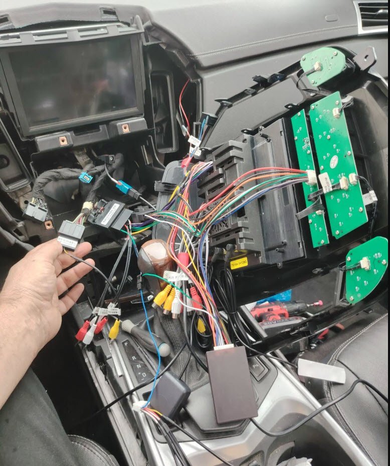

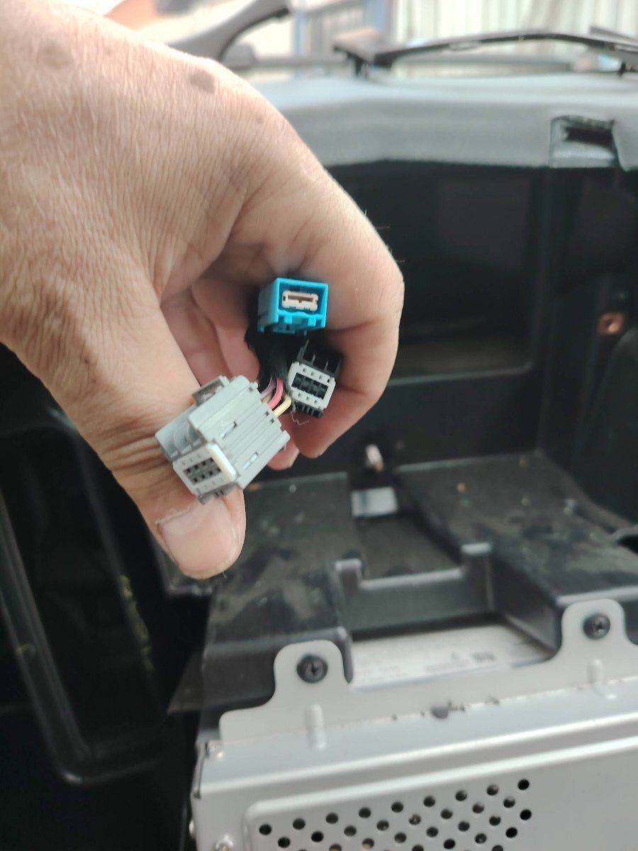

  4. AMP CONT подключил на тот же провод, что и ANT (вентилятор сзади головы, проверил - 12в есть), ничего, звука нет. Воткнул найденный в запасах кабель в AUX машины и подключил к тюльпанам AUDIO OUT на голове - в видео мужик (ссыль в предыдущем посте) сказал в этом проблема У меня ни хрена нет звука. Что-то, наверное, глобальное у меня не подключено.

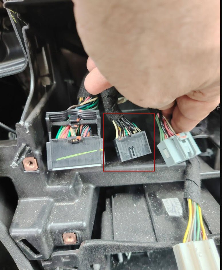

  6. на первом фото - не снят старый монитор. К нему цепляются три жгута (фото 2). Но я вроде все доступные штекеры от новой магнитолы задействовал... Может в них аудио/видео концы прячутся?
