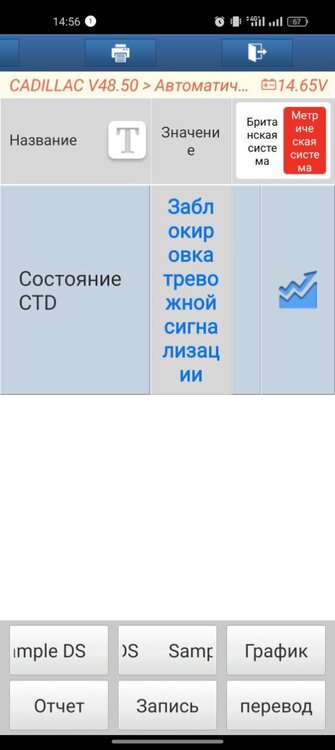

  1. Просто судя по данным diagzone, key fob у нас прописан, но дело в том, что сама система ctd (content thief deterrent) заблокирована, и как выйти из блокировки не понятно
  2. По 3 раза нажимали Проверяли, брелок сигнал отправляет, в памяти fob key тоже прописан, прописывали на всякий случай заново Обнаружили вот такую информацию
  3. Случилась странная ситуация, сидел в автомобиле, случайно нажал на кнопку закрытия на fob key и открыл дверь изнутри, после этого автомобиль встал в тревогу, сигналил, посходил с ума какое- то время и после этого сразу перестал работать fob key Не реагирует ни на закрытие, ни на открытие, ни одна кнопка, батарейка в нем заведомо живая В салоне автомобиль fob key тоже не видит, заводится лишь только когда положишь его в слот в подлокотнике В какую сторону копать? Кто сталкивался?
