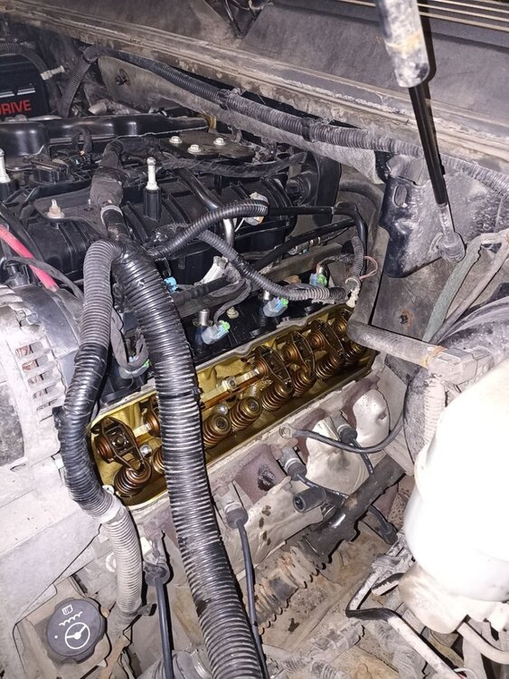

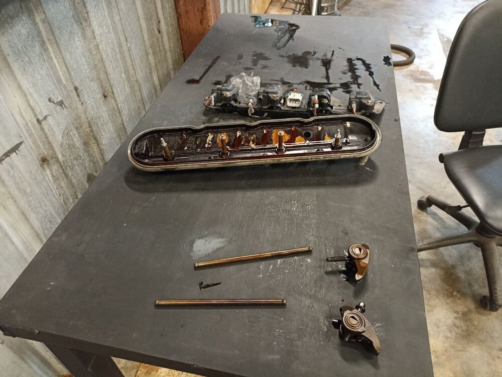

Всем привет, история-проблема длится уже почти 11 месяцев =( Ранее писал, но решил снова вернуться так как появились новые сведения и мысли. Автомобиль: Cadillac Escalade 3, 2011 год, двигатель 6.2, пробег 153 000, масло меняю примерно каждые 8000 км или 80% износа по табло. При заводе давление масла показывает 360-380, после долгих поездок, машина остановлена на драйве с тормозом, давление показывает 170-180, на паркинге примерно 150-160 Произвел замену: свечей, форсунок, выс. проводов, 4 гидрокомпенсатора (одна кассета 1 и 3 горшок так как ранее именно в 3 были пропуски по зажиганию) и все сопутствующие прокладки и болты, топлевный насос, фильтра, датчик давления масла, масло 2 раза менял - 5w30 Давление в цилиндрах: 12.5-15 ниже 12.5 нет. Понимаю что не супер но не критично и за-за этого гидрики не могут стучать. ПРОБЛЕМА не постоянная, но частая (особенно на прогретую машину, на холодную такого не появляется): при попытки резкого или немного резкого ускорения (обгон или в горку или просто чуть быстрее хочу поехать) появляется характерный стук гидрокомпенсаторов и падение мощности машины – не разгонаяется, иногда посильнее притоплю чуть подергается постучат и потом схватывается и мчит – ускоряется. При этом на холостых могу до 7-8К крутить двигатель и ничего не происходит, только под нагрузкой. В сервисе приговорили гидрики, которые я поменял, не все, а только одну кассету 4 шт, так как именно там по началу были пропуски в зажигании, после ездил 2 месяца проблемы не было и радовался, потом она снова резко появилась и остается. При плавное езде , раскручивая двигатель то 1500-2000 эта проблема не появляется, но как хочу совершить обгон снова стук =( В сервисе говорят можно поменять масляный насос, Датчик положения фаз распредвала (Электромагнитный клапан фаз ГРМ ) или вообще все VVTI полностью (так как 1 раз у меня в ошибках нашли ошибку Р0016 в пара с Р0011, но больше она ни разу не показывалась, возможно это когда у меня катушка зажигания сломалась тога это было – тоже менял). Читал у многих подобные симптомы были, почти все меняли гидрики и радовались, но потом снова проблема возвращалась. Кто-то проблему решил путем удаления катализаторов!!! Как это может быть я не понимаю ! Так же читаю и советуют капиталку – замена вкладышей распредвала или даже самого распредвала. НО точно ни кто не может диагностировать. Сейчас я думаю менять Электромагнитный клапан фаз ГРМ VVTI, и масляный насос. Но на сколько это поможет ? Ведь заменя насоса это снятие моста там так прост не подлезть и хотелось бы это делать если точно уверен, что в нем проблема. Прошу помочь советами и куда двигаться, хотелось бы перед дорогим ремонтом понимать в чем проблема. Не хочется как некоторые сделали капиталку, а проблема не решилась. -

Хотел отписать. Проблема найдена и решена. Можно было решить дешевле. Нужен хороший диагност, который действительно может очень практически точно назвать причину. В моем случае я по кругу много чего поменяло, а причина оказалась в ГИДРОКОМПЕНСАТОРЕ. Замени всю кассету, вопрос решился. Всем спасибо, у кого подобный симптомы будут, имейте ввиду ! -

Да к этому и пришли, что в 3-тье горшке залипал гидрокомпенсатор, отпустили меня покататься если все снова будет, то на след неделе оставляю ее на вскрытие, буду смотреть уже что внутри =(
