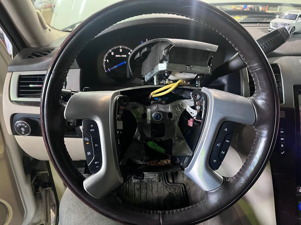

В общем много писать нет смысла, многие те кто ездить на escalade 3(900) сталкивались с тем что не работает штатный обогрев руля, причин может быть несколько:
1. Шлей под рулем(обрыв,слом,обгорание дорожек)
2. Нить самого рулевого колеса (обрыв,выгорание)
3. Плата управления

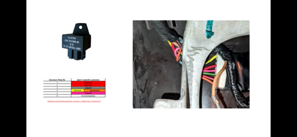

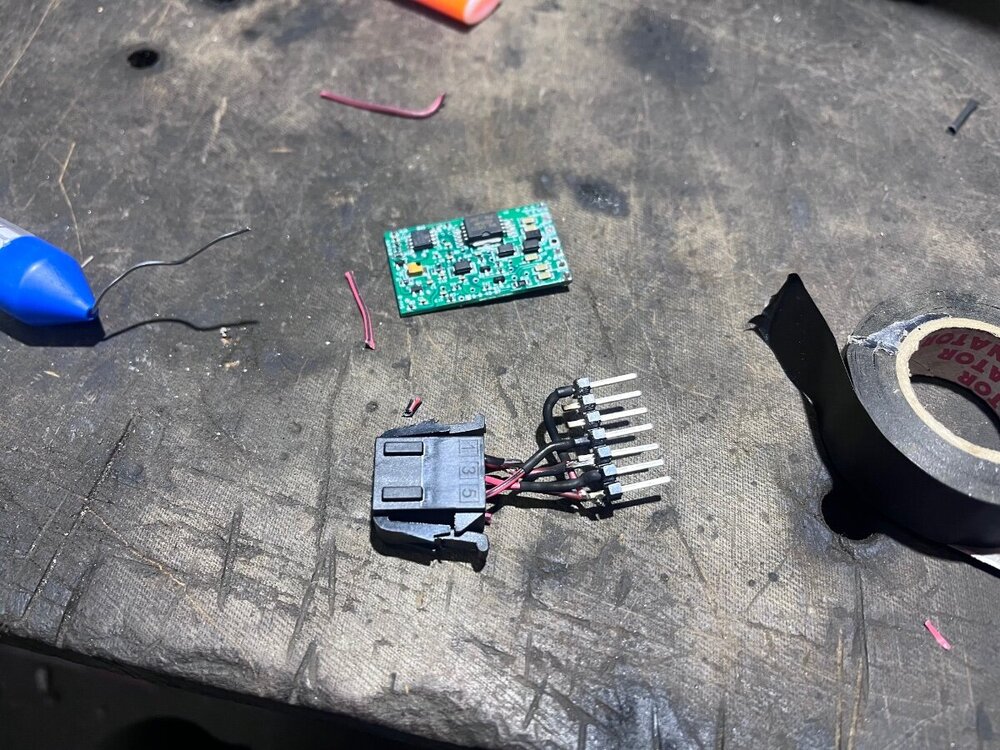

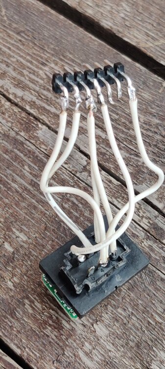

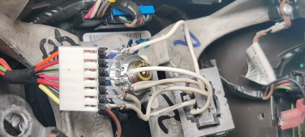

В моем случае как раз я проверял все перечисленное по порядку и остановился на 3м варианте!
Облазив интернет нашел тему как замени плату управление на реле и вот что получилось,все в фото человек который мало мальски разбирается в проводах и знает какой стороной держать паяльник сделает без проблем
