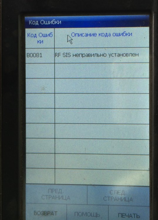

Главное, чтоб амортизаторы правильно поставили. У меня один раз после замены, в этот же день загорелась эта ошибка, а на след. день, сломался шток правого амортизатора. Долго разбирались. На сервисе как обычно валили на то, что был бракованный, что неправильно установить его нельзя. Поставили временно старый, так и он в этот день сломался. Поехал на другой сервис, там ребята и определили, что амортизатор был установлен не правильно. После установки нового, ошибка исчезла.
