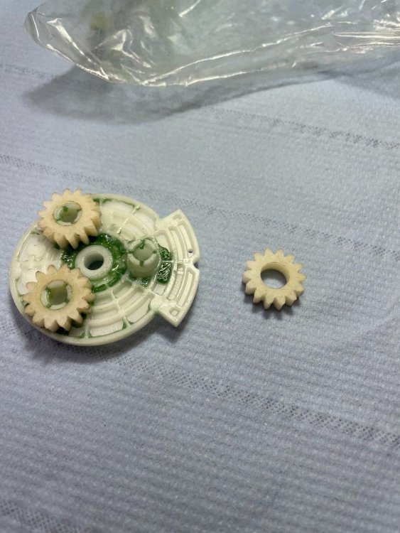

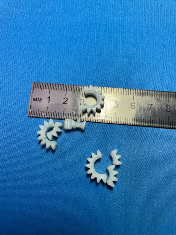

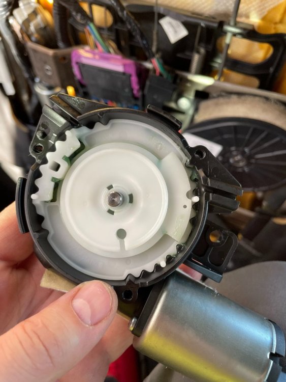

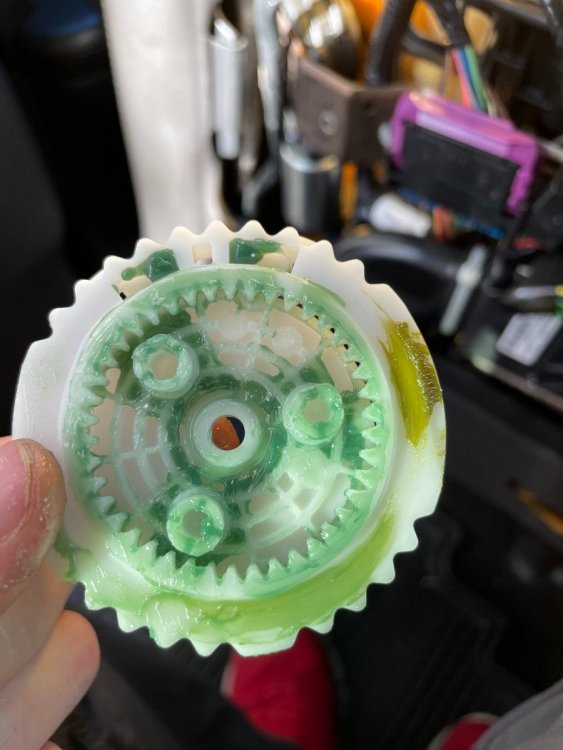

    У меня была похожая проблема, при регулировке поясничного подпора стало слышно пощёлкивание в верхней части водительского сиденья. Надеялся что соскочил тросик. Снял заднюю спинку (спасибо за ваши фото) и проверил откуда треск. оказался что он шёл из редуктора. Высверлил заклёпку, снял мотор с редуктором и разобрал. Внутри увидел что рассыпались все шестерёнки в редукторе. Нашёл на авито в Ростове парня (Иван спасибо!) который мне напечатал 3 шт за 1к рублей. Смазал, собрал назад и всё стало как прежде ? Весь процесс к сожалению забыл снять, только ключевые моменты, но там и так в принципе всё понятно. Может кому пригодится.

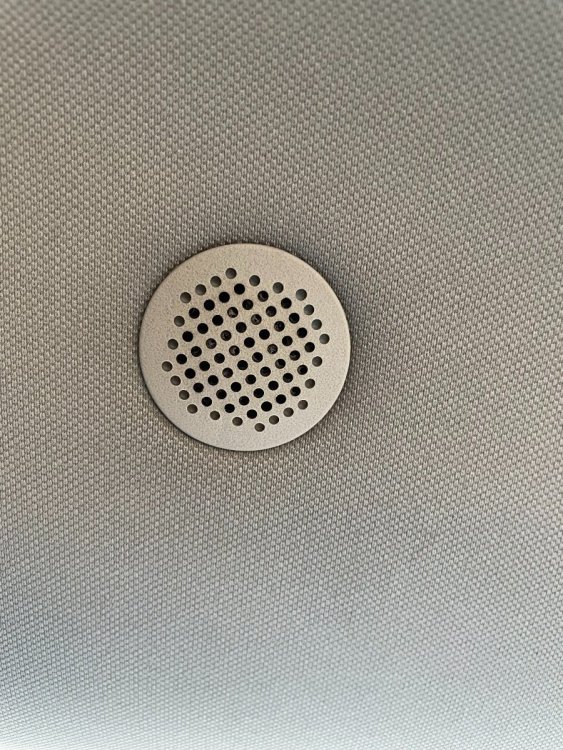

  3. Подскажите пожалуйста, по стороне водите в потолке есть два небольших кружка с решёткой (на фото), один ближе к водителю, второй - к заднему ряду сидений. При включении зажигания в этой задней решетке начинает что-то тарахтеть, как будто неисправный вентилятор. Можно ли его как-то вытащить и починить/отключить эту "тарахтелку?" ?
