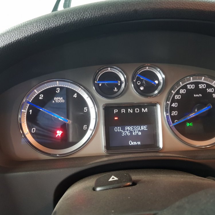

  13. На горячую на ходу при 2000 об/мин, 300 и более давление, с V8 на V4 тоже переключает, пока полет нормальный. После 200 км пробега отпишусь

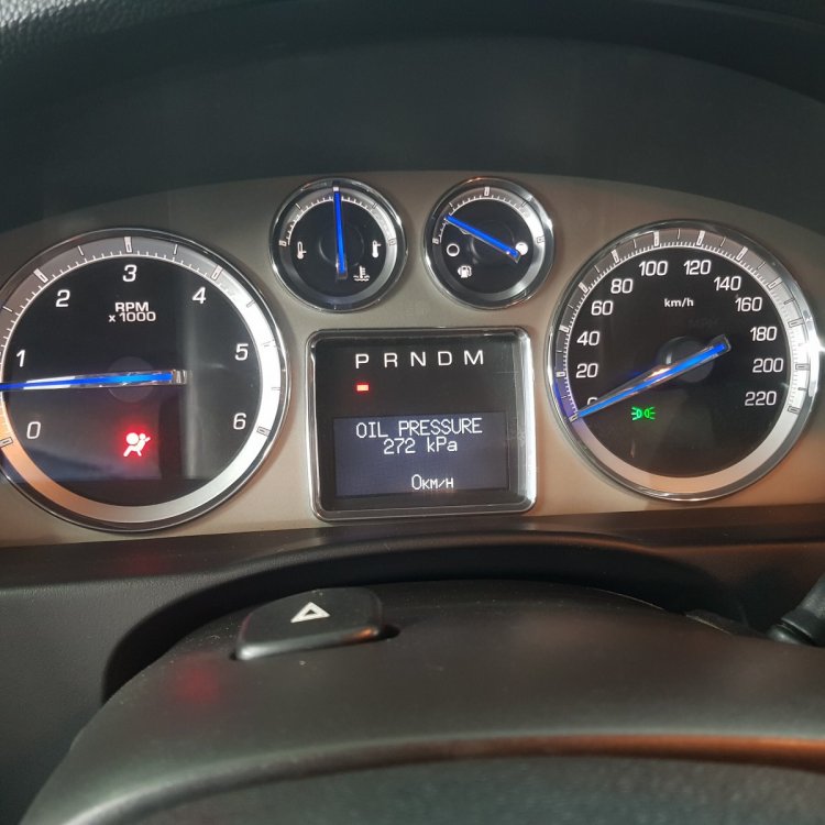

  14. На горячую
  15. Собрали, вот отправляю фото пока на холодную, чек сам потух, на холостых 340- 320
