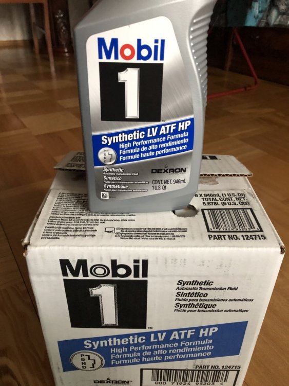

    Ну все, отмучался)) Замена прошла удачно, аккурат влезло 7 кварт. Отработка выглядела на удивление свежо, гарью не пахла и была по прежнему красного цвета. Поэтому не вижу особого смысла менять масло ранее 60т км. впринципе можно без ущерба и до прописаных 72т ездить судя по виду масла, если пинки не напрягают. Но сейчас сказка, как будто с конвеера выехала, просто потрясающая плавность хода, даже малейших толчков нет, одно удовольствие)) Теперь осталось сменить колодки и тормозуху, на этом это самое дорогое 6е ТО будет закончено наконец.

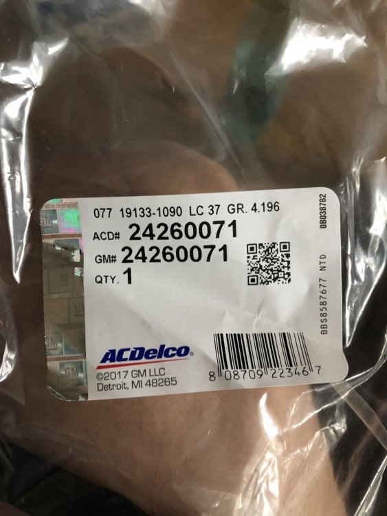

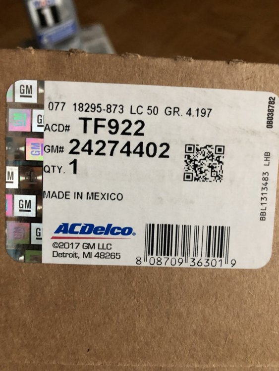

    Ну им надо както обосновать почему у официальных дилеров нет масло в коробку на машины которые они продали)) даже если они продали штук 20 то все равно экономически не выгодно его везти и сертифицировать в этом я их понимаю, но мне как клиенту не приятно. Масло, фильтр и прокладку купил www.gmshop24.ru все было в наличии. Масло в раздатку ak-club.ru тоже в наличии. Масло номер по каталогу 19417577 но искать его надо по старому номеру 19355656 с пометкой синяя этикетка (специфика русских продавцов) Прокладка 24260071 Фильтр 24274402 Масло в раздатку 88861950

    Итак про мой небольшой челлендж в поисках масла в коробку. В лаки забубенили цену 39000 за 6 литров масла, старого образца, которое залито было. Цена обусловлена тем, что его не найти и это факт. Позвонил в дилерам в Фаворит и Мейджор. Ответ был интересным, старое масло снято с продажи и его нет, а новое не привезли и неизвестно когда будет. Как объяснил чувак, с новой 8-ступкой было продано всего 3 CTS, а корветты и эскалайды с ней они продают всего год и поэтому в ближайший год им это масло закупать точно не понадобиться т.к. оно еще даже не сертифицировано на рынок РФ. Типа извиняйте, но ничем помочь не можем. Начал искать и нашел по 1700 за кварту. Купил 7 кварты вроде должно хватить. По словам дилера целиком его менять не надо, достаточно обычной замены. Ну найти фильтр и прокладку не составило проблемы. Прикладываю фотки с их каталожными номерами. Масло в мосты идет стандартное 75W90 с этим проблем нет, зальют на сервисе оно там в наличии и в раздатку идет уже особенное под номером 88861950 его пришлось поискать, нашел за 1700 литр, по мануалу туда требуется 0.8 литра, так что банки долно хватить. Завтра поеду на замену всего это. С маслом в коробку только гимор, остальное терпимо на этот "редкий" 3,6 AWD c 8 ступкой))
