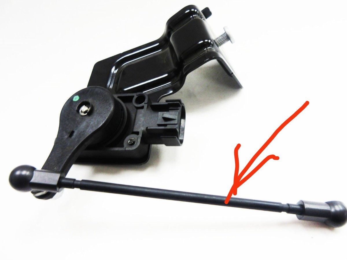

  2. Наконец-то проблема решена!!!🥳 После долгих поисков нашел продавца данного"изделия" в Питере, у остальных только с датчиком в сборе! После установки всё заработало, ошибки по AFL ушли!!! Цена тяги: 2400₽ ( +доставка СДЭКом 350₽). Прикрепил фото с размерами данной тяги, может кому-то пригодится при установке регулируемых универсалок!
  3. Доброго дня! Столкнулся со следующей ситуацией. С моего авто SRX 2 2011г.в., предательски сбежала тяга переднего датчика положения кузова!!!🫣 Датчик полностью в рабочем состоянии, а вот тяга покинула чат... На разборках в МО предлагают только б/у датчик в сборе за 10 -12к. Отдельно тягу никак не могу найти. Может у кого-то залежалась в закромах данная "иуда", после замены вышедшего из строя датчика???? Буду благодарен за помощь либо дельный совет как выйти из данной ситуации! Территориально Москва. Всем полный бак и гладких дорог!!!
