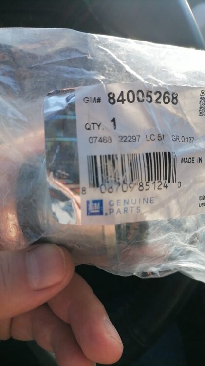

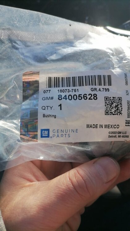

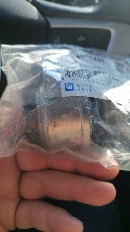

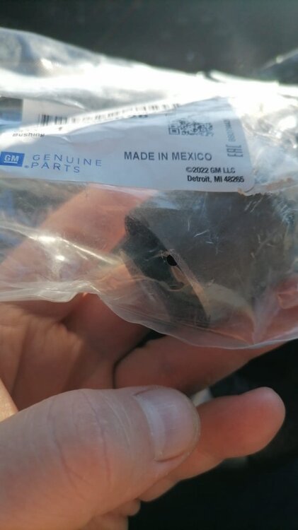

Добрый день! После посещения сервиса уточняю: 1) Плавающий сайлентблок (он же шаровая) Otoform/FormPart 1203015 к развальному рычагу позиции 24 (см. схемы постом выше) со стороны центра авто ПОДХОДИТ!!! Встал там как и был! Единственное перед установкой внутрь под манжеты набил смазки ШРБ-4, т.к. родной смазки внутри было крайне мало! 2) Неплавающий сайлентблок Lemforder 29820 01 к развальному рычагу позиции 24 со стороны цапфы (заднего кулака) авто НЕ ПОДХОДИТ!!! Родной сайлентблок идет конусной формы, а не цилиндрической!!! Единственное, что данный сайлентблок как временную меру можно поставить взамен плавающего по пункту 1). 3) Плавающий сайлентблок цапфы (заднего кулака) под номером 84005268 все же заменили, т.к. жуткий скрип исходил именно от него! И он нам ПОДХОДИТ!!!

Уважаемые соклубники! Постигла та же участь с сайлентблоками на задних цапфах на моем GMC Acadia 2017 (соплатформенная машина) - а именно с плавающими! Перелопатил массу информации по нашим и иностранным сайтам и не смог найти кроме оригиналов самих цапф вообще ничего! Даже у Uxclent есть только передние рычаги (уже куплены), но нет цапф! У CTR кстати есть отдельно передние шаровые опоры! Не нашел к сожалению и у производителей аналогов сами сайленблоки! И вот я уже отчаявшись продолжать дальнешие поиски сайленблоков, начинаю тупо копить на сами рычаги! И вот попадается мне на глаза объявление на Авито о продаже сайлентблоков отдельно! Продавец с Питера - какой то магазин запчастей "Кравтт Студио" (много запчастей от Кадиллаков, около 200 отзывово, в основном положительные - ЭТО НЕ РЕКЛАМА ЕСЛИ ЧТО!!!) . Цена вопроса 7500 за пару на одну сторону (плавающий и не плавающий). Так как надо менять плавающие с обоих сторон, то решаюсь и заказываю за 15000 сразу 4 шт. Вот сегодня я получил эти сайлентблоки и честно был в шоке, что это ОРИГИНАЛЫ! Все по чесноку - они запаяны в заводских условиях и с голограммами!!! Я ожидал увидеть какие то аналоги, а тут оригиналы! Не могу утверждать, что они подойдут точно, но по заверению продавца что они именно от наших цапф!!!! Номер один вообще никак не бьется, а второй всплывает на Алиэкспресс как цапфа в сборе! Еще их даже не вскрывал и решил поделиться с Вами фото!
