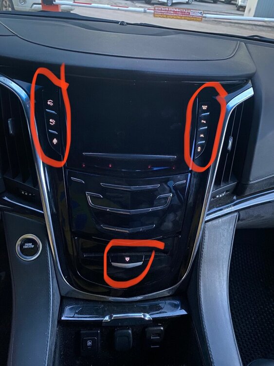

  2. Проблема решилась после замены аккумулятора. Может нужно было скинуть клему, тем не менее аккумулятор был мертвый, и решил менять.
  3. Методом тыка нашел предохранитель ( блок управления кузовом ВСМ 5)который потушил эту подсветку, теперь думаю что еще он отключил визуально все работает и кнопки на этой панели тоже, может кто знает?
  4. Написал менеджеру Шеви плюс, говорит засыпать должна через 10 минут.Буду разбираться в чем проблема.
  5. Проверил, сутки уже не гаснет.К машине подходил без ключей, что бы исключить вариант реакции на брелок.
  6. Столкнулся с проблемой разряда аккумулятора, 3 дня стоянки и уведомление о низком заряде. По наблюдав обратил внимание, что не гаснет подсветка, может кто-то сталкивался?
