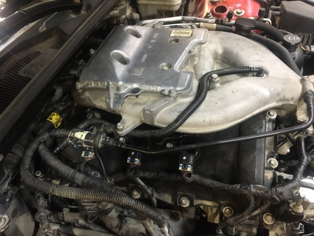

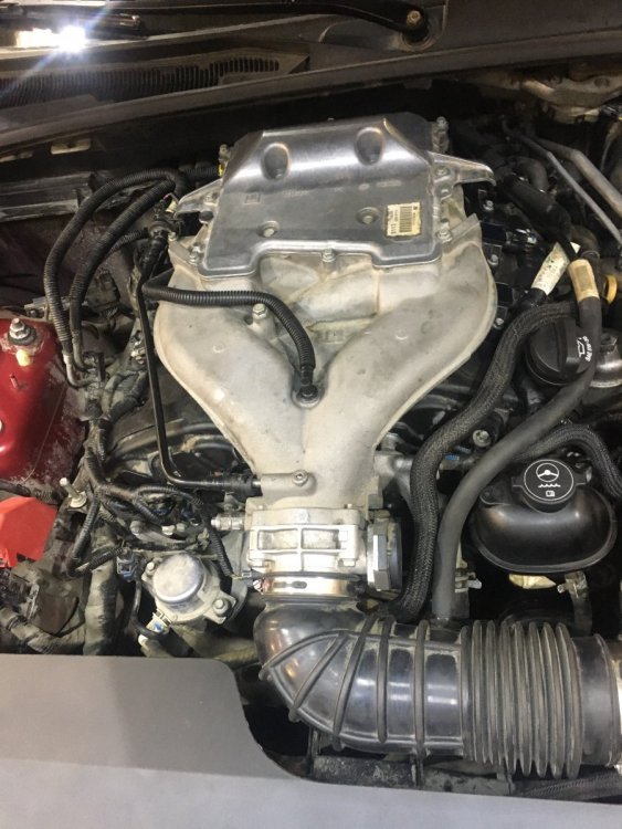

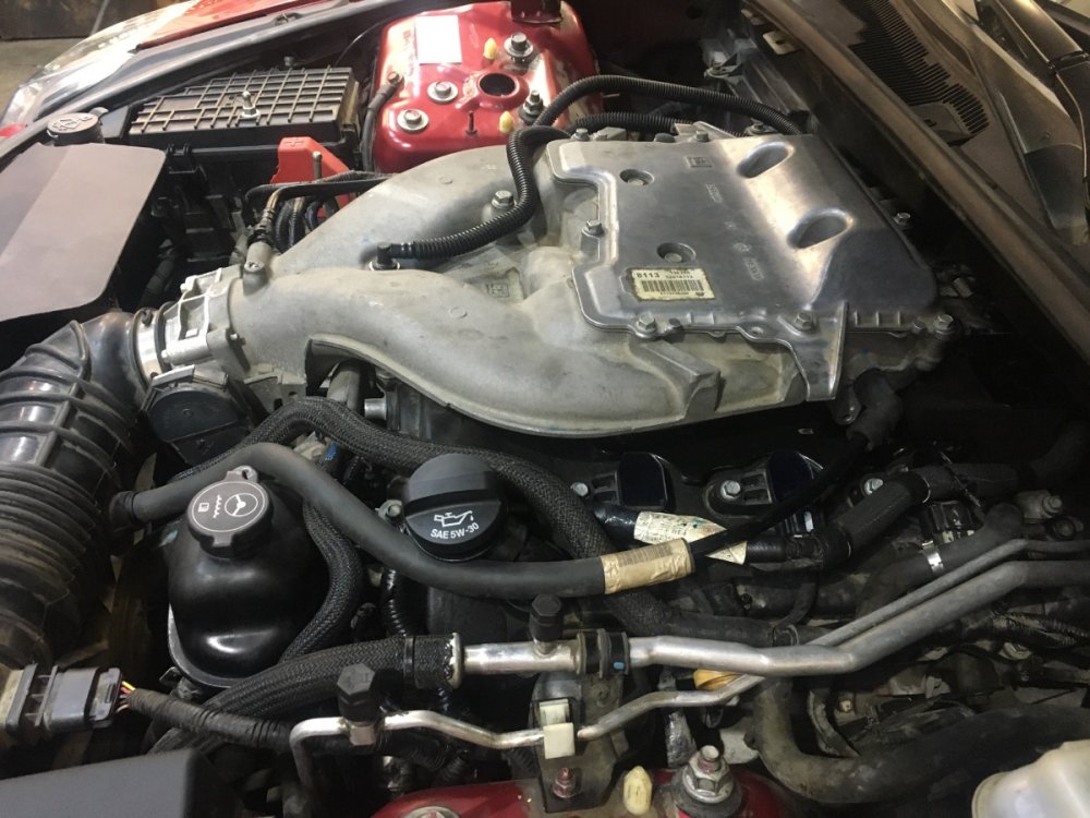

  11. Arkady
    Скрип шестерен фаз грм
  12. Вот фото шлангов и патрубков
    сегодня еще поковырялись, увеличили отверстие клапана циркуляции картечных газов, скрип ушёл но поднялись обороты.пришлось обратно все восстанавливать и записываться к ОД. Может кто знает в Новосибе спецов по кадилакам? Есть мнение что идёт подсос воздуха с впускного коллектора через прокладки(прокладки оставили старые)
