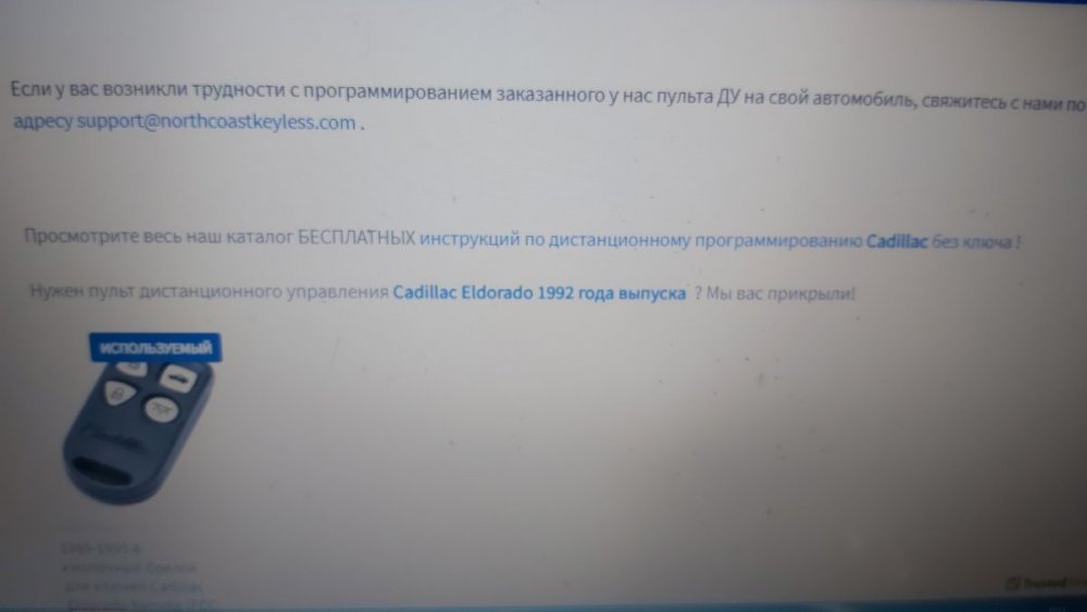

  1. Кто знает как перепрогромировать?IMG-20200916-WA0092.thumb.jpeg.b305f34bea06b91aa279b014ab6ab29c.jpeg

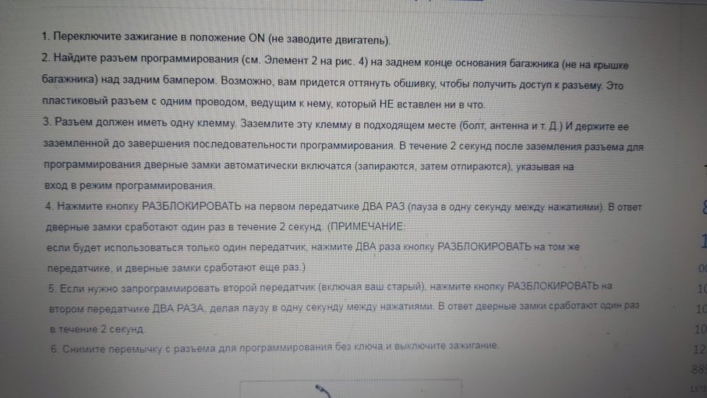

  2. И вопрос кто -нибудь знает как перепрограмировать пульт .Покупал без него .Неделю назад пришел с Америки . По написаному  ниже не получаетсяIMG-20200916-WA0094.thumb.jpeg.477822d139b410f09bea7afa9f68c8c4.jpegIMG-20200916-WA0092.thumb.jpeg.4ef2eac81d7cd9b3dfd2e2250abc1924.jpeg
