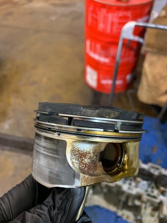

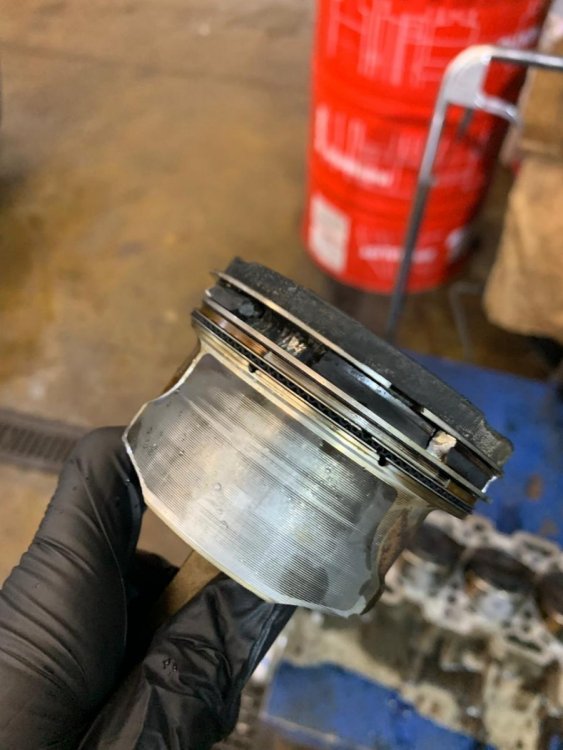

Все поршни развалились. Все вместе чуть меньше 200 по стоимости вышло (работа+запчасти, блок точили, поршни кованные). Масло не ест, результатом доволен. После чипа меньше 6 сек. до сотни едет. -
Расход масла !!!!!!
pma987 ответил в тему пользователя Александр Васильевич в Escalade III 2006 — 2014
Иногда поддергивался на холостых. Почти не заметно. Потом поехал за город, 250 км в каждую сторону. На пол пути от Москвы начала тяга пропадать и расход масла пошел. -
Расход масла !!!!!!

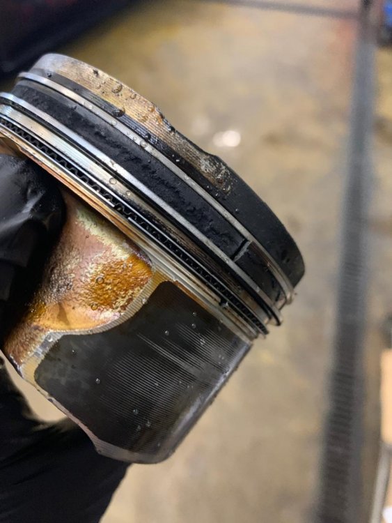

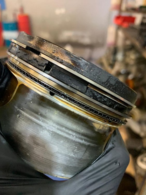

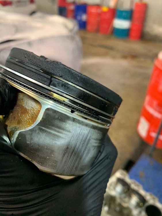

Перегородки на всех поршнях развалились. По приезду компрессия по нулям была, но доехал своим ходом. Поставили кованые поршня, сейчас проблем нет, масло не ест. Двигатель 2 литра. -
Расход масла !!!!!!
Дымить не будет. У меня так на cts 3 5 литров на 300 км сгорало на катализаторе. -

Я сталкивался, но уже после того как мотор накрылся. По стоимости вышло 155к. По срокам 3 недели (попал в майские праздники). Делали с расточкой. Потом обкатка. Сделал чип, машина едет очень резво. Проехал около 15 000, пока всем доволен. Шумит на холодную, но после прогрева не слышно. Масло не ест совсем, бензин лью 98 и выше. Если проблем нет, то я бы не трогал. Если ест масло или плавают обороты на холостую, то надо делать замер компрессии и чинить по необходимости.

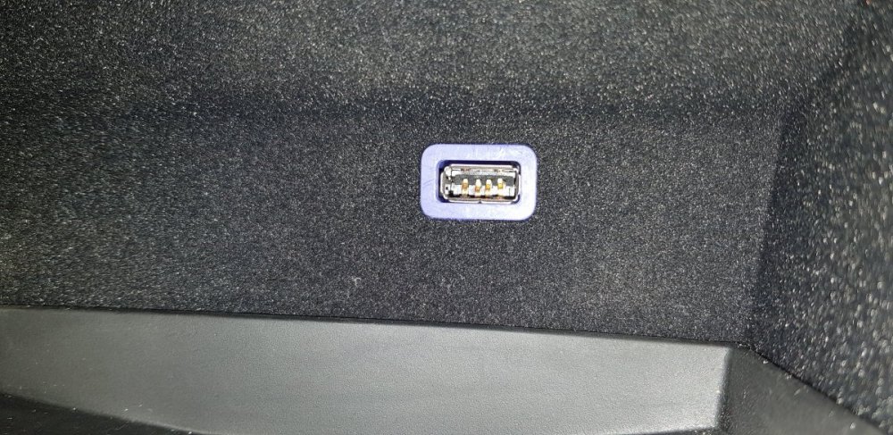

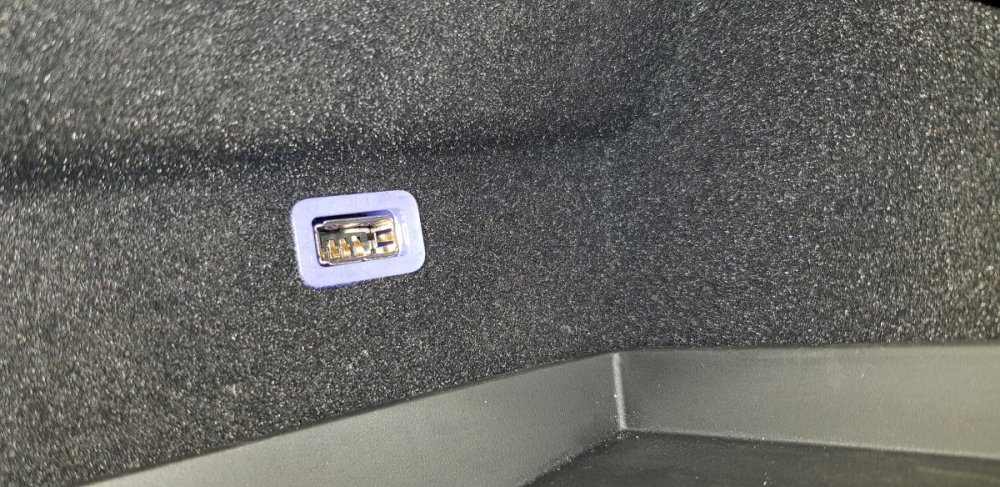

Привет! Подскажите, для чего нужен разъем в секретном бардачке, который под магнитолой? Машина 2014 года, android auto в cue я так понимаю не поддерживается. -

Со слов предыдущего владельца заливался только 98 и 102. Я грешу на масло и LSPI (где-то тема была на этом форуме), подобная проблема и на опелях.
Цена была озвучена от 120 до 160. В моем случае 155, т.к. 4 поршня + расточка. Поделитесь впечатлениями как у Вас, почти год спустя и после обкатки впечатления?
Получил авто. Проблема была в том, что развалились перегородки на всех поршнях. Поставили кованые поршни, блок точили. Из-за майских праздников ремонт немного затянулся из-за расточки. Сейчас на обкатке, пока всем доволен. Фото поршней прикладываю:

Как получу авто, спрошу у мастеров что было и почему такая компрессия.
Вот их сайт: https://madcat.biz
Здравствуйте! Вот и я стал обладателем CTS 2014 года с пробегом 63000 км. Проехав 1000 км начал есть масло 5 литров на 350км и пропала тяга. Отдал в ремонт madcat, поставят кованные поршни. Ремонт около 10 дней. Двигатель еще не вскрывали, компрессия от 5 до 9. По мере поступления информации буду писать сюда.
