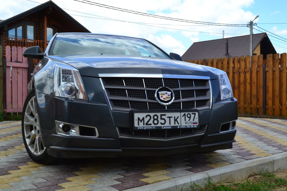

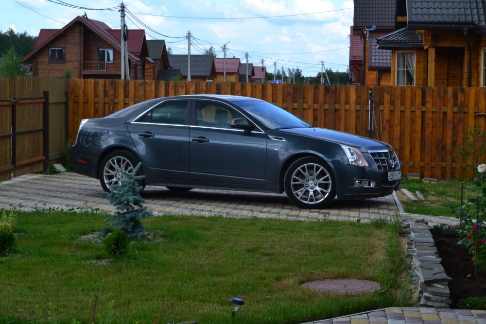

Удалось на праздниках на дачу вырваться. Фотки.  ;)

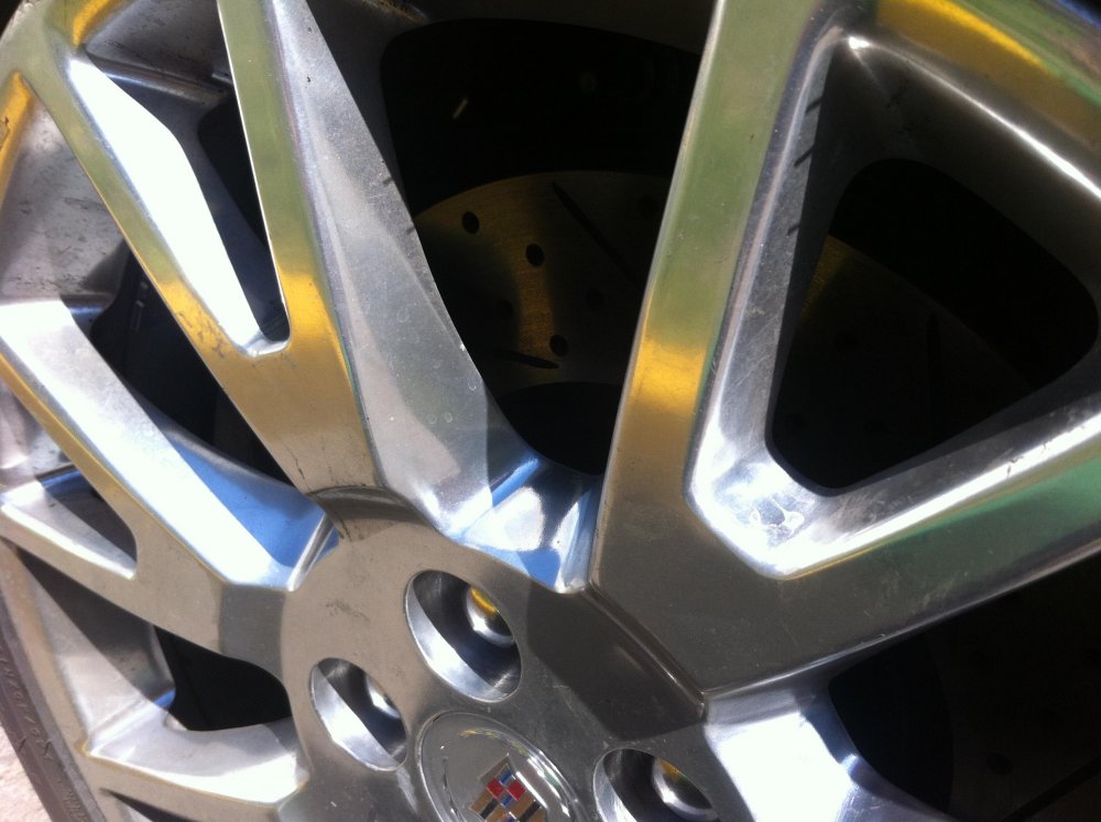

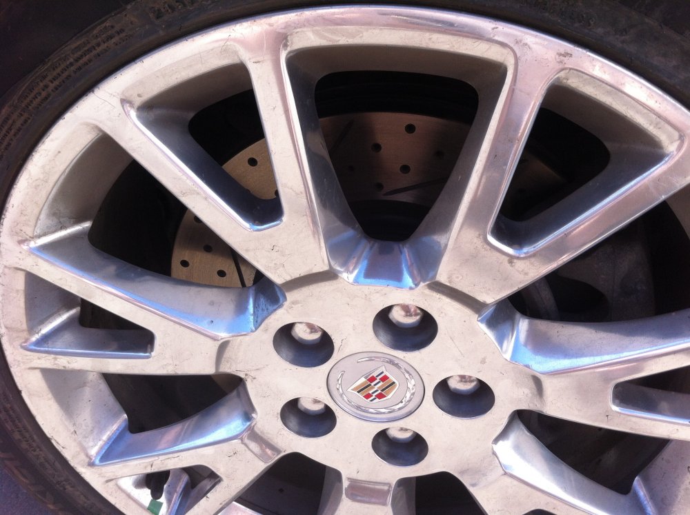

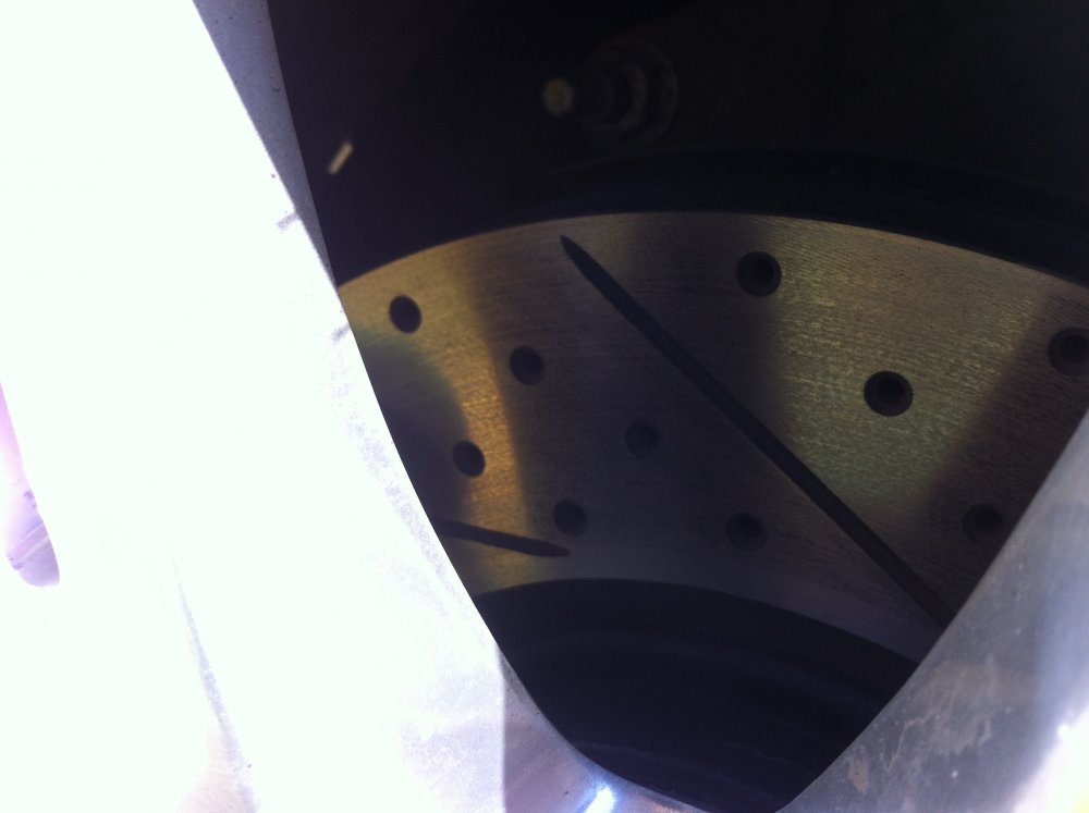

Максим (b-suns) я знаю ты стоптехи перегревал. Вибрация при торможении на каких скоростях была? У меня 150-120 появилась мелкая, то она есть, то ее нет. На штатных дисках она была практически всегда, если их норм нагреть, особенно на трассе чувствовалось, с больших скоростей. Что это может быть?
В общем супруга ездила сегодня протачивать диски без снятия со ступицы, система pro-cut называется. Я пока на работе, ничего сказать не могу, завтра буду тестить. В сервисе сказали, что биение было, но не криминальное. Рихтанули совсем чуть-чуть. Не думаю, что начали бить они из-за перегрева. По факту эксплуатации отпишусь. За работу отдал 2700.
В общем супруга ездила сегодня протачивать диски без снятия со ступицы, система pro-cut называется. Я пока на , ничего сказать не могу, завтра буду тестить. В сервисе сказали, что биение было, но не криминальное. Рихтанули совсем чуть-чуть. Не думаю, что начали бить  из-за перегрева. По факту эксплуатации отпишусь. За  отдал 2700.
Отличный стонок!Сам такой юзал!Точить просто превосходно,а главное можно по чуть чуть снимать и будет видно деформацию если была и снять только ту толщину которая необходима.В идеале ставить надо новые колодки или старые пошоркать на мелкой наждачке,чтоб кривизну плоскости убрать немного.Вот фотки.
В общем провел тесты, тормозит в разы лучше, вибрация ушла, грел сегодня их жесточайше, аж сами колесные диски, как огонь. Пробовал тормозить со 170. Я думаю имеет смысл точить, если только диски повело не от перегрева, а от гидроудара к примеру. Ну и стоптехи сами по себе не фиговые диски, поэтому и принял решение попробовать проточить.

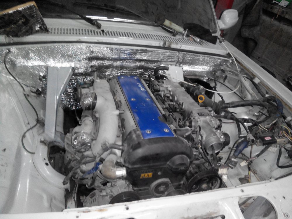

Решил тут тоже запостить! Не про кади, но про волгу ))))) к концу сентября планирую выехать )))
Можно еще про Волгу?  ;D
Выкатился ))) 2-й джей не стал ставить, вынул старый, вставил vvt-айный+r154. Делал не сам. Теперь 1-я, 2-я шлифует не могу остановить ))) немного очкую на ней ездить пока ))) надо по ходовке еще пошаманить.
