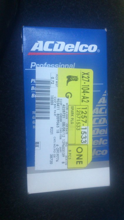

Свечи. Кадилак sts. Подскажите пожалуйста срочно.
Арчи
Да не. Почему ж так) просто честно, несовсем шарящий еще, и немного не понимаю. Все по разному говорят. Ктото говорит, мотор убью, котото говорит ниче не будет, ктото говорит, что будет прц оО :(
а при чем тут денсо,ему ведь не денсо дали,дали то совсем не его свечи...и что такое ибей-торгашский сайт...если к примеру вы будете продавать на этом сайте бриски и напишете что они подходят для феррари-ебей так и напишет...
Дело уже не в длине, проехали. Дело в том что иридиевые свечи выгоднее брать.
Да пофигу что выгоднее, меня интересует размер, чтоб поршень не ударил в свечу и не сломал сначала свечу а потом сам себя)
Пофигу на выгоду и пофигу на все))) интересует то не совсем это)
все правильно Арчи,молодец что внимательно посмотрел...
acdelco для вашей машины ирийдиевые не изготавливает,можно купить денсо,нжк,бош и т.д.только для вашего мотора...
Тогда 5325 опять ;D

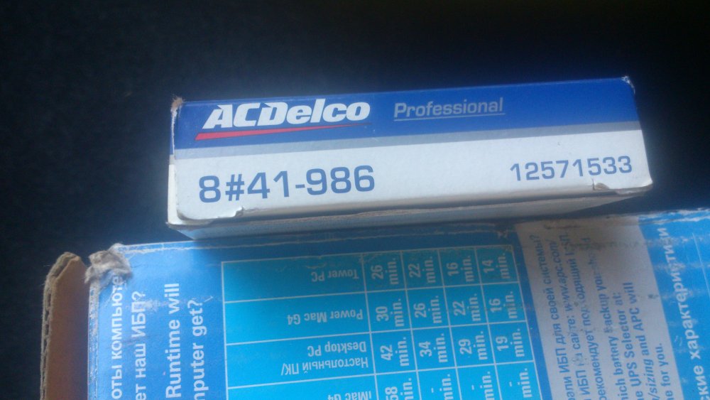

Звонил сейчас мужичкам этим, извинились, сказали что у них во второй коробке, также.и добавили что эти свечи на мотор 8,1л
Так это оригинал на 4.6. У меня пара таких треснули по изолятору в течение месяца, но продавец заменил. Остальные нормально работают. До этого 40,000 на таких же откатал, проблем не было.
Хороший мотор 8,1 - на Субурах такой ставился... :)
Свечи в итоге-то нормальные дали?
Да, вернули деньги. Взял в другом месте)
