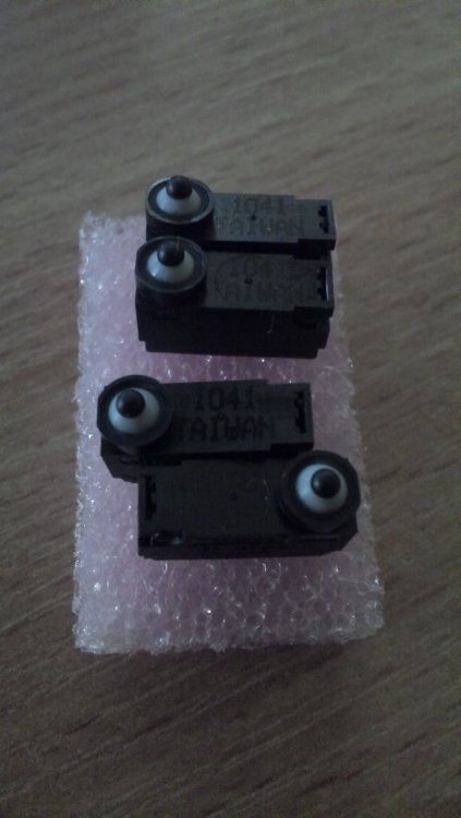

нашол родные микрики (D2HW)что в передних дверных ручках стоят на 2 ручьки 4 штучки надо по 2.2$ усилинные,есть уже с припаянными проводками по 3$,на все про все на снятие установку и выкавыривание старых микриков припайку и заливку эпоксидной смолой ушол 1 час все получилось как по заводу!http://vk.com/doc142680784_424906340?hash=e7ef864d44b94a0ed8&dl=c98e14d100ec6af727
