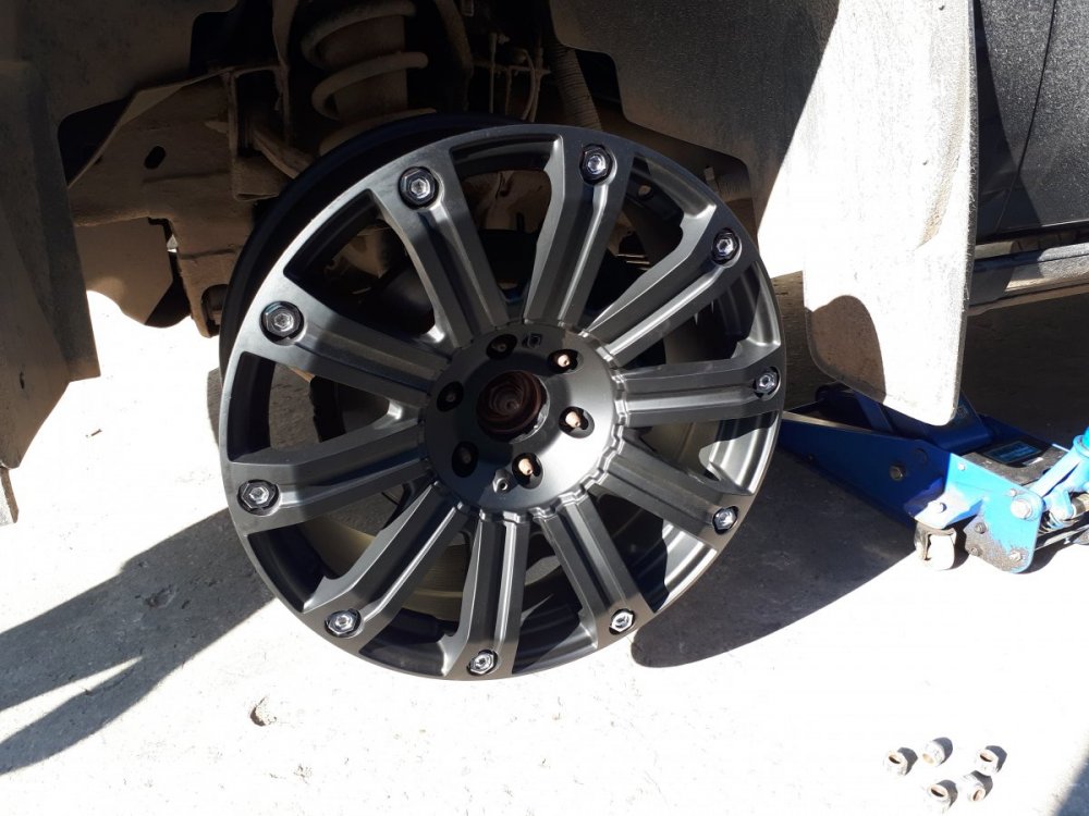

У меня только такое фото есть. Но диски полное г... т.к. спицы у них выпирают в наружу и соответственно очень быстро царапаются (второй сезон, а у же все поцарапанные). Больше себе такие никогда не куплю. Просто когда покупал (через интернет магазин) на фото не увидел их выпирающие спицы... Хромированные, пластиковые, декоративные гайки по всему радиусу начали вываливаться сами по себе, пассатижами по вытаскивал все оставшиеся, а то не красиво. Во общем беда, а не диски.

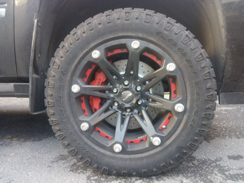

Чуть повыше это 275/60R20 возможно для этого надо сделать легкий лифт 2" зависит от ширины и вылета дисков или может помочь операция с бампером-крылом (см ниже) , к тому же на стоке вообще не возможно ездить на парковке губой бордюр задеваешь .
Какой защиты резина должна касаться ? Тереть могут только передние покрышки при повороте руля на критические углы - то есть на месте . Если трут то ребром покрышки при повороте колеса об нижний край переднего бампера спереди , край крыла сзади ( если нет брызговика) и подкрылок в месте его прикрепления к первым двум . Место спереди  колеса легко увеличить  подрезкой края бампера и нижнего усилителя (cтоит в крыле горизонтально к нему крепится подкрылок ), а вот сзади надо снимать брызговик и чуть пристучать ребро крыла не забыв сделать антикор .

А можно фото в студию?
3 минуты назад, harly сказал:
Бодрая Резина   Хотелось бы подробнее о характеристиках   Неужели не цепляет
36 минут назад, harly сказал:
Характеристики на странице №2 сообщение 2
С характеристиками разобрались. Что то из проставок ставили ? Или нечего не задевает и не трёт  Или весь секрет в не стандартной тормозной системе ...
как вам эксплуатация данного бренда ? На сколько по вашему мнения прирост торможения .?
как по мне так тормазная система в стандарте полностью справляется с поставленной задачей. Но это только моё личное мнение)))
Да небольшой лифт стоит ,  обратите внимание низ порогов и бампера стоит ровно по оси колеса , так и должно быть на нормальном джипе . Авто выглядит очень пропорционально как будто так и должно быть с завода .
Сток тормоза справляются по городу если  ездить в потоке  только если поставить хорошие колодки и армированные шланги - ездил три года в таком варианте .
 Brembo это лучшее из того что есть , но готовый комплект на Эскалейд это гавницо .
