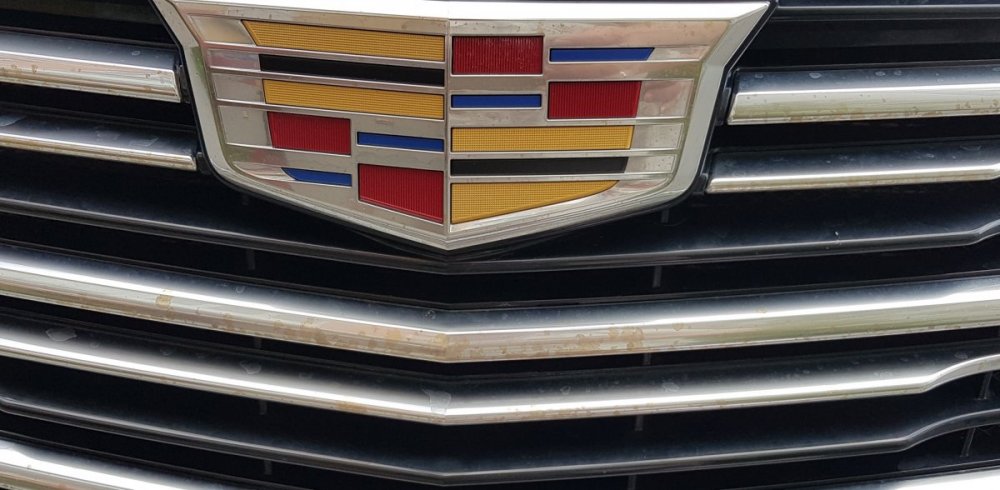

01.08.2019 в 18:34, P00H сказал:
Именно! Я всю тачиллу облепил хромнакладками типа для "красоты" ну так мне видится красота. Неважно. Дык им хоть бы хны. А сток весь пошел. Причем уже повторяюсь, что с предыдущим SRX еще хуже было....
Предъявляю публике:
Поделиться сообщением
Ссылка на сообщение
Поделиться на других сайтах
Та же фигня... Гриль выглядел даже ещё хуже. Поменял по гарантии. Дилер признаёт проблему, но говорит, что замена только один раз. Мастер при замене сказал, что достаточно много машин с таким цветастым грилем. НО много и XT5ых, у которых всё нормально. Понятно, что причина в реагенте зимой. Но почему у кого-то хром цветёт, а у кого-то нет, не ясно 🤔. Главное - что делать дальше? Обтягивать плёнкой?
Ссылка на сообщение
Справедливости ради, вот фотка гриля 2018 XT5 платинум, с пробегом под 15к, который стоит за 2.8 ляма в Автоцентре Сити на продаже. Фото сделано в четверг. Рядом стоял брат-близнец по параметрам (но не платиновый, кажется), у него решётка в идеале...
Как так-то!? Масонский заговор? Мировая закулиса? Обе тачки московские.
Ссылка на сообщение
Видать у них в Теннесси на производстве то-же все весело и зависит от дня недели. В понедельник все с тяжкими бошками и трясущимися руками или в пятницу, когда все на взводе и спешат. И хромщики такие же люди и отчаянно нарушают технологию...
